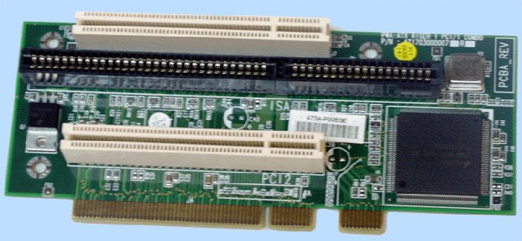

Имеется сканер Поверлок на ИСА-карточке. Есть ли в природе переходники с ПсАй на ИСА слот? Так как в новых материнках этого слота нет. А сканер проф. и дорогой, выкидывать жалко.

В данной ситуации, легче, проще и дешевле купить древний пень с ISA и к нему подрубить свой сканер.
Это - единственный вариант в данной ситуации.
Переходники существуют, типа такого:
только работают они так, как работают переходники LPT<->USB, другими словами - никак. На ветер деньги.

Девайс на картинке заработает не на каждой мамке, интересовался когда-то. Но сам не юзал...

В инете видел, в продаже не встречал. И будет ли сей девайс работать :)

Я - категорически НЕ рекомендую. Ей-Богу, лучше купить пеньII за 10 баксов с нужной шиной чем то, что на фото.
