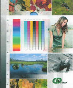

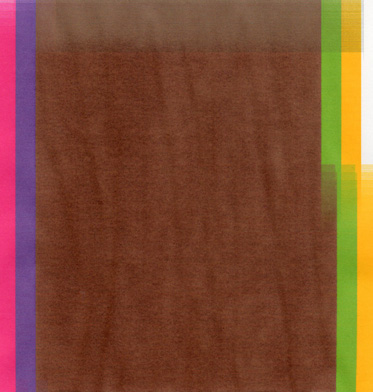

Epson RX690: проблема с мозгами?
| Сообщение #2 Отправлено 22 апреля 2009 - 13:38
Честно говоря-ничччего не понял.
| Сообщение #4 Отправлено 22 апреля 2009 - 14:10
Проверять шлейф печатающей головки на КЗ или отсутствие контакта...
| Сообщение #5 Отправлено 23 апреля 2009 - 08:27
Посмотри шлейф, который идет на головку. Где-то коротит. вероятно чернила попали
| Сообщение #6 Отправлено 16 января 2011 - 22:19
если изоброжение здвигается (в лево или в право) то протри ленту позиуионирования ПГ
| Сообщение #7 Отправлено 17 января 2011 - 08:42
