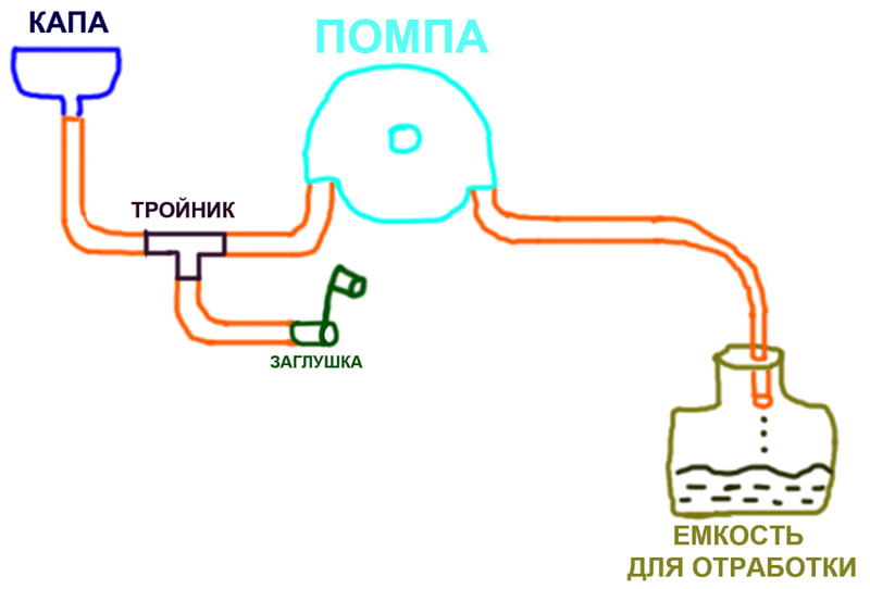

1. схема системы капа-тройник-помпа-слив (нарисовано с
натуры)

- оставив открытой трубку "1" помпу отключаем. Она тянет через эту трубку воздух.
- пережав или закрыв трубку "1" помпу включаем. Она тянет чернила через трубку "3"
Некоторые рекомендации:
- не делайте трубку "1" длинной. Как можно короче. Это гарантия эффективности отключалки.
- подымите трубку "1" выше тройника насколько это возможно. Это гарантия того, что чернила с нее не потекут на стол, а потекут в помпу.

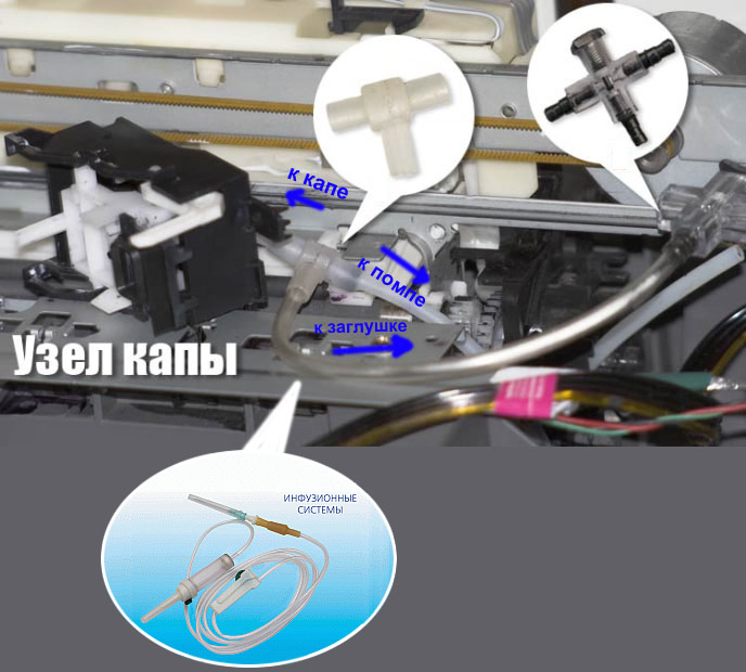

Три штуцера тройника соединены:
1. С капой
2. С помпой
3. С атмосферой
В таком положении, при включении помпы №2, она тянет воздух через трубку №3 а не чернила с ПГ через капу и тр. №1. Другими словами - помпа качает в банку слива воздух вместо чернил. Если отв-е №3 закупорить, помпа начнет качать чернила как обычно, с ПГ через капу.
После работы помпы в обычном режиме, т.е. когда она прокачивает чернила, эти самые чернила могут оставаться в трубках и тройнике, в зависимости от того, как выведена управляющая трубка №3, капелька чернил может из нее капнуть (если эта трубка опущена вниз). Не более.
P.S. т.к. в тройнике и трубках всегда остается немного чернил, получается "чернильная" пробка, которая не допускает попадания воздуха к капе и дюзам (кстати, пропитанная чернилами капа делает тоже самое). Это я говорю тем, кто уже поднял руки над клавиатурой, чтобы написать "с отключалкой помпы сохнут дюзы".

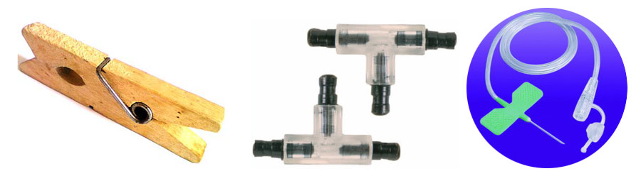

3. заглушка (закрывашка) - прищепка, тройник или от бабочки
4. в случае, когда трубка от капы до помпы одна единственная, т.е. литая, то ее нужно разрезать и вставить тройник в место разреза
(пример - как разрезали на R295 трубку помпа-капа для вставки тройника: (
вопрос,
ответ)
Отключить помпу по методам которые предложенны уважаемым Еpisodе, не получилось, так как на R295, трубка от капы идет напрямую в помпу.
Я разрезал трубку пополам, поставил тройник, правильно ли я сделал, или можно было по другому?
