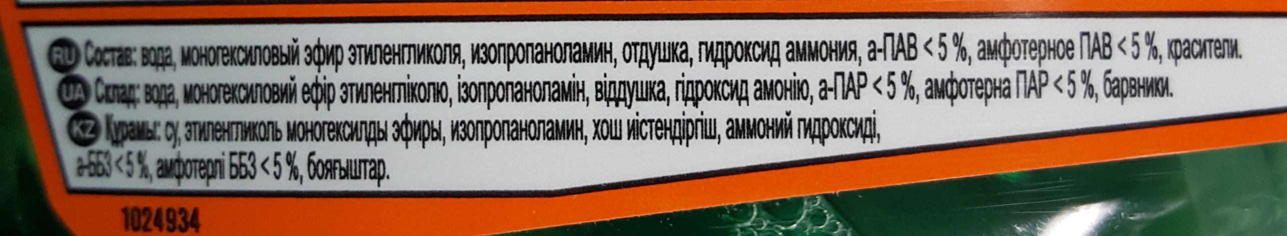

Зелёный ММ в 2020 ещё работает для бутерброда ? Гидроксид аммония присутствует, а вот остальные компоненты не повредят ПГ ?
  • Прикрепленное изображение: ММ.jpg
|    Сообщение #26 Отправлено 08 октября 2020 - 11:24   WWM
Если он имеет щелочную среду при этом, то нет.
Но лучше пользоваться спец жидкостями. Какой аргумент выбора в пользу мм - не понятно.
