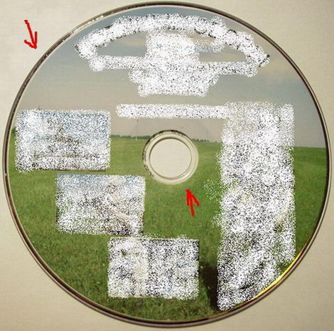

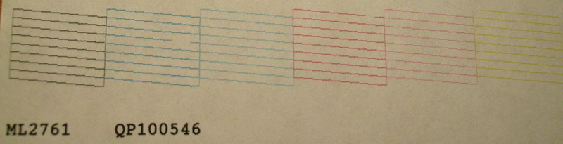

| Сообщение #4 Отправлено 20 апреля 2009 - 18:16
Тест дюз. Там имеется 4 пустых штриха, пока не прочистил голову на 100%. Хотя думаю что это не должно быть причиной моей проблемы. Картриджное СНПЧ inkjet. Вот на счет энкодера ничего сказать не могу. Как его проверить?
Печатал с помошью стандртной EPSON print CD.

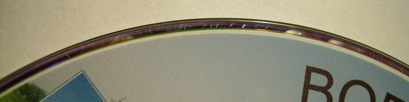

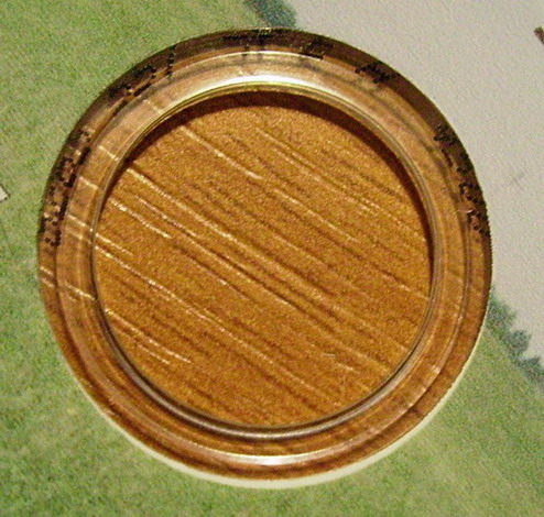

Имеется диск. Стрелками показаны места где видно что область печати сдвинулась.
А теперь поближе.
А теперь поближе.

| Сообщение #5 Отправлено 20 апреля 2009 - 18:29
При печати листа из-за неоднозначности его загрузки вполне вероятно, что поля будут непараллельны изображению.
При печати на дисках из-за более точного позиционирования носителя корректировка возможна средствами программы EPSON Print CD. К примеру.
