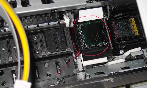

| Сообщение #58 Отправлено 29 апреля 2009 - 21:37
Может стоит промыть это место промывкой и посмотреть на изменения.
