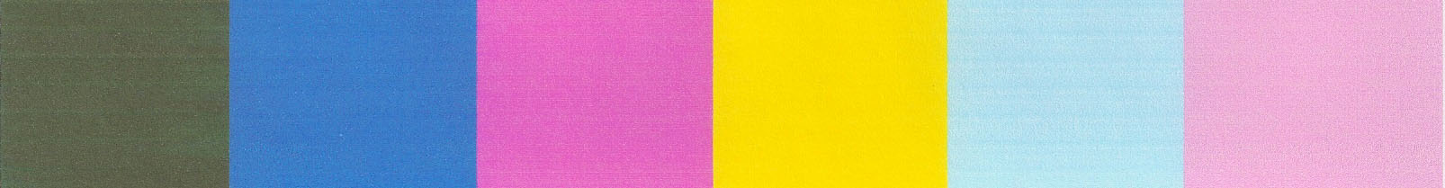

Скан печати 6 цветов из теста принтера:
Прикрепленное изображение: colors.jpg
Жду советов.

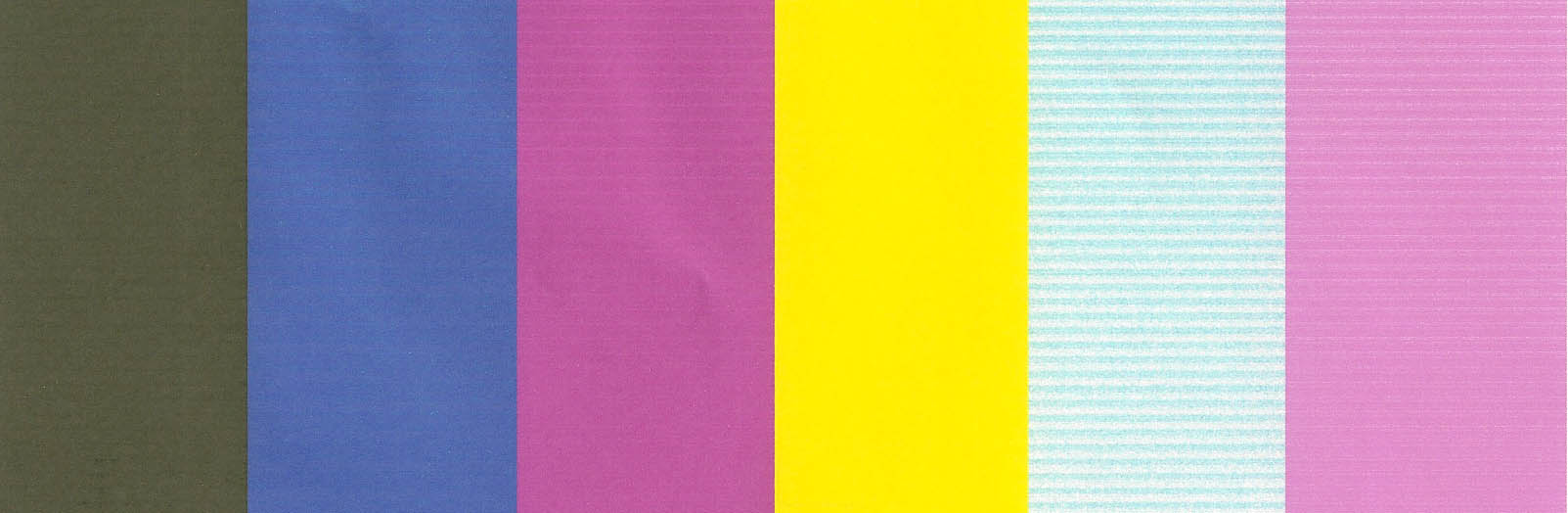

Еще один скан для прояснения ситуации:
Прикрепленное изображение: 6col_hi.jpg
|    Сообщение #3 Отправлено 17 апреля 2009 - 21:27   romanM
_Олег_ как по мне, то конец фотокартриджу..
|    Сообщение #4 Отправлено 17 апреля 2009 - 21:47   koka
Наверное Роман прав...
|    Сообщение #5 Отправлено 18 апреля 2009 - 09:53   _Олег_
А как бы проверить? Вроде бы при обычном качестве более-менее нормально, а при качественной печати не всегда так, ухудшается к концу листа А4.
Вот скан при обычном качестве:
Прикрепленное изображение: 6col_lo.jpg
