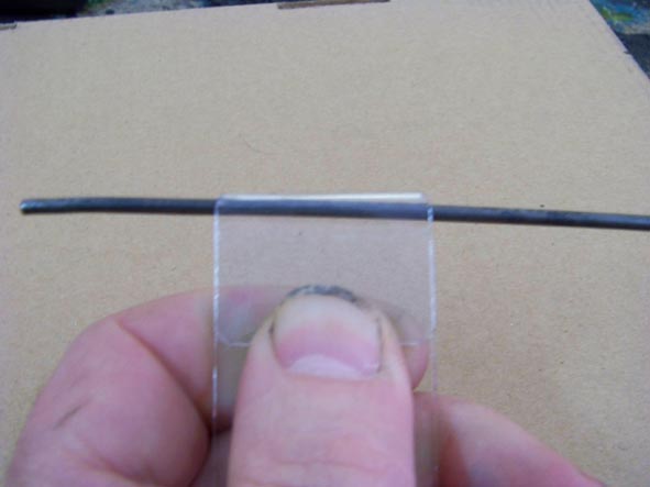

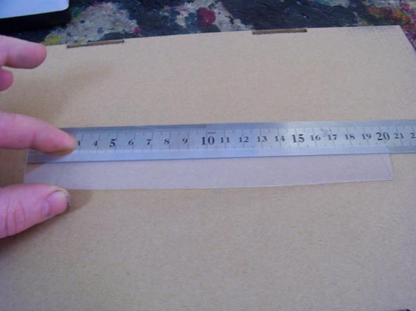

| Сообщение #11 Отправлено 16 апреля 2009 - 19:31
Забыл фотоаппарат...ну расскажу словами...

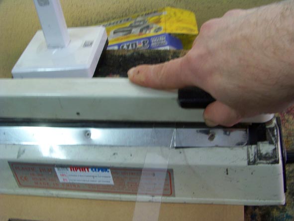

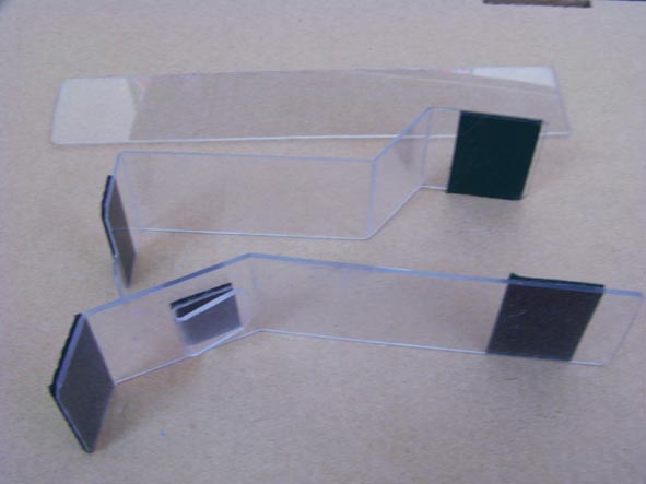

Используются прозрачная ...хм...как же оно называется...в наружной рекламе...толщина 0,6-0,7 мм.
режется простыми ножницами...акрил не акрил...ну вообщем типа коробки из-под СД...только тоньше и мягче...
режем полосу какую надо шириной\длиной...потом нагреваем место сгиба на шовноклеевой машине...(регулятор температуры на максимум)
ну знаете ...такая...с ручкой и нажимать. :) Потом на место сгиба прут...какого диаметра надо...и сгибаем...остывает...
Не...надо выкладывать фото...почитал сам и ничего не понял. :)

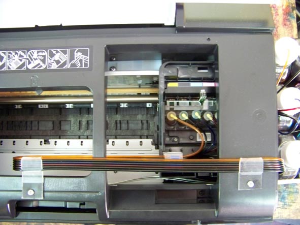

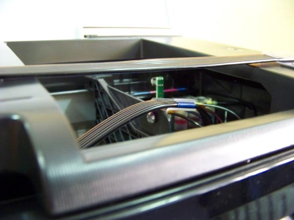

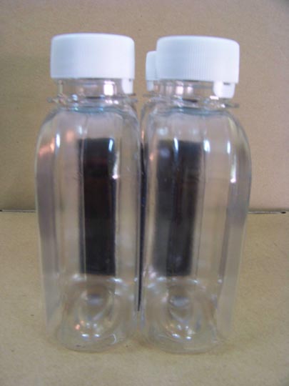

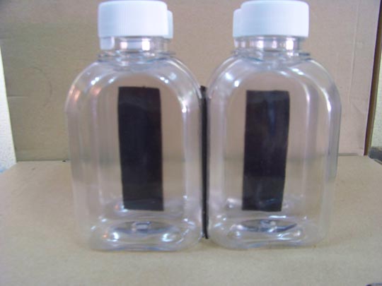

| Сообщение #12 Отправлено 17 апреля 2009 - 18:15
Вот нафоткал...по-скорику-бырику. :)
Если слабый двухсторонний скотч...можно ещё саморезом...но аккуратно, что б чего не повредить...
Я сначала на скотч, а потом заготовкой заклёпки (разогретой) отверстие...и на саморез...

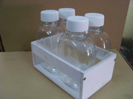

| Сообщение #14 Отправлено 09 мая 2009 - 12:47

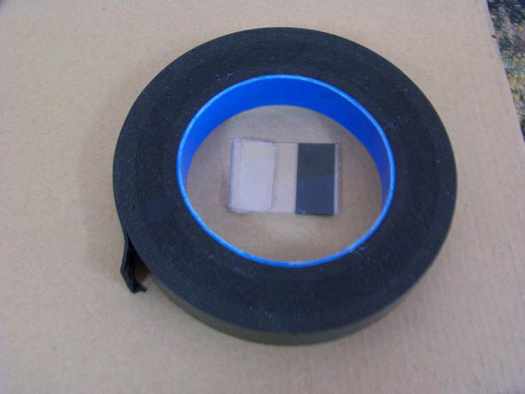

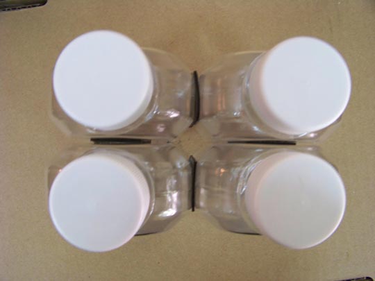

А вот надо было мне поставить СНПЧ срочно (как всегда)...а ёмкостей-ни "Офис", ни "ПРО"-нет...я вообще-то "банку обычную" предпочитаю, на 150 мл. :)
И делаю коробочку под них...а тут как назло ПВХ 5мм. закончился...а ставить надо...ну вот и придумал. :)
Использовался двусторонний скотч. :) Думаю на фото понятно. :)
