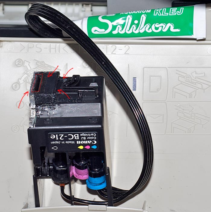

Как и просил Кока, сообщаю о результатах ).
После ММ на ПГ разлезся герметик. Использовал "100% силиконовый герметик кислотной полимеризации" :), т.е. самый обычный герметик без добавок.
Выглядит дико, но это первый (и последний, надеюсь) опыт. Из ПГ пока не течет, и даже печатает. Стрелки показывают где текло, т.е. почти везде.
Планировал загнать герметик под пластину с дюзами, но не получилось, поэтому просто залил ее сверху (кроме области где находятся дюзы, ессно), положил сверху заламинированную визитку и груз. Так оно простояло ночь, потом срезал лишний герметик.
Пока все нормально.
Прикрепленное изображение: Tech.jpg

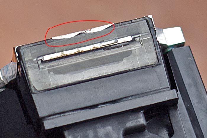

Дело в том, что кусок родного герметика был оторван изначально, возможно бывший владелец что-то химичил, узнать это нельзя. Может из-за чернил от Эпсона (отработка, Инктек). Но до купания в ММ из ПГ не текло, а если и текло, то не так сильно.
Прикрепленное изображение: Skol.jpg
|    Сообщение #8 Отправлено 14 апреля 2009 - 22:34   Episode
Просмотр сообщенияЮра (14th April 2009 - 07:51 PM) писал:
Дык, может ЗММ не разъел герметик а отмочил то, что было загажено чернилами?
Мож герметик уже был поврежден?
Кто там бывший владелец? Мож экстремал? Мало ли чем и как он мыл?
