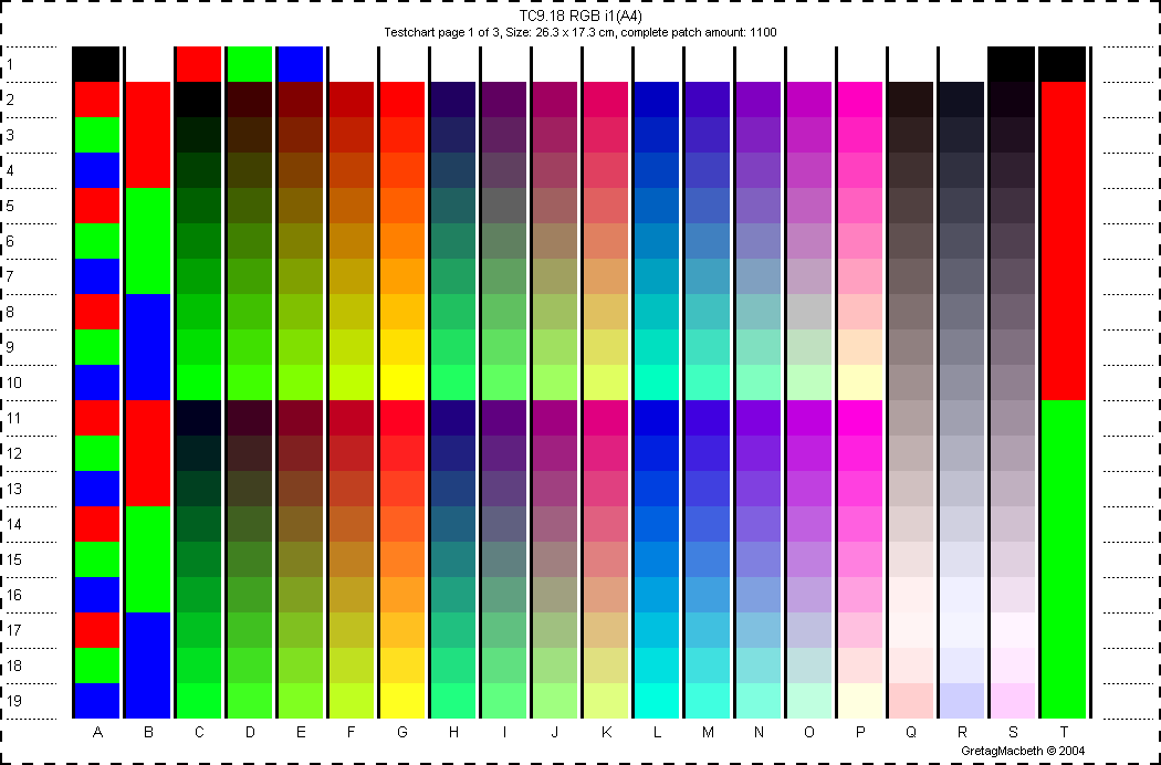

Привожу наиболее показательные, на мой взгляд, примеры мишени TC9.18 RGB i1:
Прикрепленное изображение: TC9.18_RGB_i1_A4__1_3.png

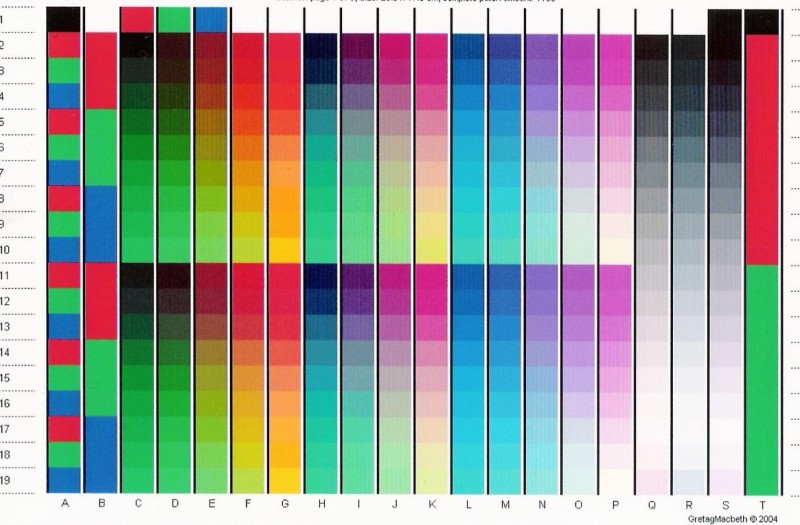

Далее привожу сканы моих распечаток с коментами настроек в свойствах принтера, качество не ахти, но, думаю, вполне показательно.
ПОЖАЛУСТА, подскажите, в каком направлении двигаться мне вообще?
Прикрепленное изображение: 1.jpg
Epson Glossy
Photo RPM
Adobe RGB 1.8

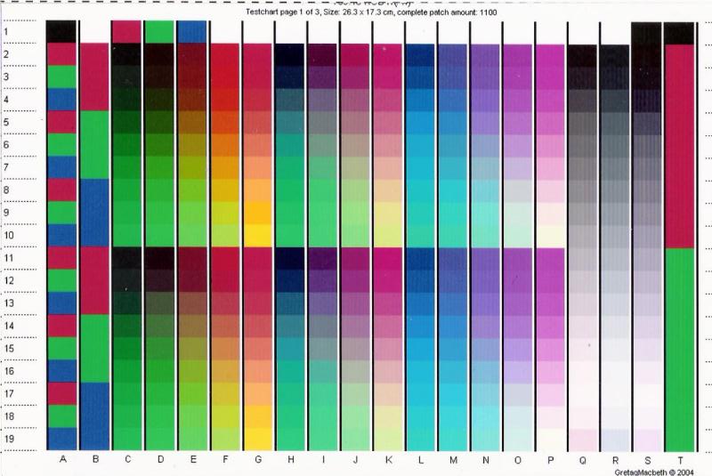

Прикрепленное изображение: 4.jpg
Epson Ink Jet
Photo RPM
Adobe RGB 1.8

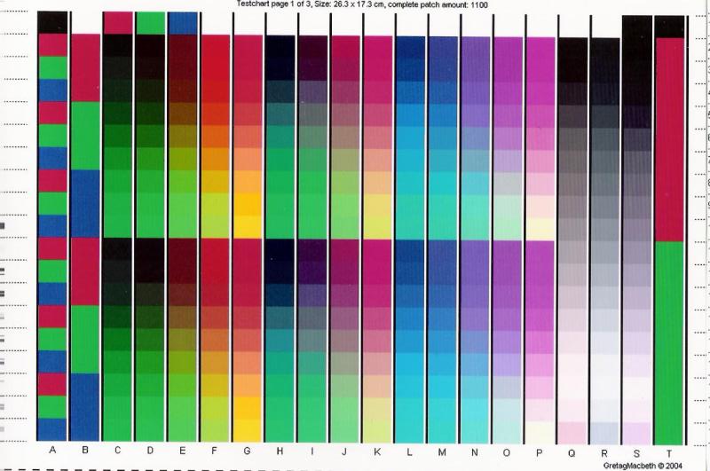

Прикрепленное изображение: 6.jpg
Без цветокорекции

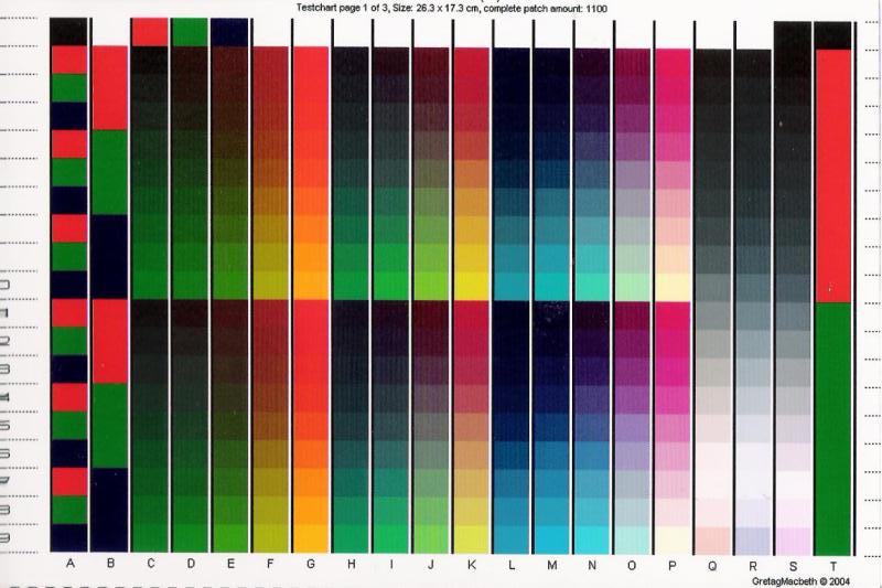

Прикрепленное изображение: 8.jpg
Epson Glossy
Photo RPM
Adobe RGB 2.2
Насыщеность +10
В настройках фотошопа стояло управление Фотошоп, профиль RGB - sGB IEC 61966-2.1

|    Сообщение #2 Отправлено 13 апреля 2009 - 18:57   Димец
Если Вы распечатывали мишени для профилирования принтера, то ни одна из установок неверна. Надо печатать "без цветокоррекции", и не фотошоп управляет цветом, "выключено управление цветом".А если цель распечаток- иная, то можете сами выбрать, какой вариант больше Вам нравится..
