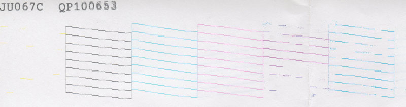

Имеем такой скан теста дюз.
Входные данные: RX610, капсульная снпч, чернила EIM290, после установки на новое мфу и промывки прошел месяц.
Распечатано два десятка фото, донры стоят вровень с мфу, доноры с щелевым сосудом.
Вот собственно скан присланный мне:
Прикрепленное изображение: img068.jpg
Ваши предложения, если в капсулах со слов владельца есть чернила?
|    Сообщение #2 Отправлено 13 апреля 2009 - 17:34   koka
И "двоит" ещё вдобавок...

Присмотрелся.
ИМХО, две мало связанные проблемы.
1-я традиционная, как говорится, в ФАК...
2-я нарушение линейности печати. Вместо ступенек по прямой имеем печать по дуге.
Лучше заметен прогиб лайтциана. Хуже - лайт маженты. Причем у ЛМ прогиб вверх.
Занятно, что на черных ступеньках прогиб плохо виден. В то же время от начала букв к концу возникает размазанность.
Чем это объяснить... пока ничего не идет в голову, кроме кривой и жеваной бумаги. :unsure:
Косоструй, видимо, вторичен, возник вследствие простоя из-за качества печати.
Волны на тестах одинаковые или отличаются?
|    Сообщение #6 Отправлено 13 апреля 2009 - 23:06   koka
Хм...а не может быть...э-э-э...как его, энкодер который дисковый?
|    Сообщение #7 Отправлено 13 апреля 2009 - 23:27
ГостьИскатель_*
Там дисковый? В принципе можно и ленточный пожевать...
Жень, бери принтер и разбирай.
А я добавлю скан в Ликбез в "тесты дюз".
Любопытно будет напечатать 6 строк буквами каждого цвета.
|    Сообщение #8 Отправлено 14 апреля 2009 - 00:19   Episode
Просмотр сообщенияkoka (14th April 2009 - 12:06 AM) писал:
Сомневаюсь.
За сколько проходов печатается тест дюз в 610м?
На сколько сдвигается бумага при печати теста дюз, если печать в два прохода?
Понять, виновен или нет дисковый энкодер, можно, если распечатать горизонтальные полосы, желательно всех 6 цветов и расположить их так, чтобы каждая полоса печаталась в два (как минимум) прохода (ну или текст, по совету Дениса).
А по поводу засера дюз, тут все понятно - мыть.

|    Сообщение #10 Отправлено 14 апреля 2009 - 04:54   Евгений26
Просмотр сообщенияИскатель (14th April 2009 - 01:02 AM) писал:
Это, как бы сказать не к месту - принетр от меня в 60 км.
Дали наводку - в доме дети. Имхо - могли заткнуть воздушные пробки.
Плюс какой то косяк со шлейфом.
Люди даже открывать боятся, чтобы лезть, так как не в зуб ногой.
В пользу закрытых пробок говорит посасывание мажентой циана.
Согласны теоретически?
(бумагу помяли когда везли до меня тест дюз)

|    Сообщение #15 Отправлено 18 апреля 2009 - 13:13   Евгений26
Был проездом.
Заглянул.
Шлейф из силикона профис и попадает под каретку.
Капсулы заполнены, жёлтый и циан не печатают, остальное - кривоструй.
Надо мыть мускулом.
В жёлтом канале микропузыри.
Времени не было, отложили.
А думаю, зря.

|    Сообщение #17 Отправлено 18 апреля 2009 - 15:14   Евгений26
Нет там проблем с энкодером.
Натянул шлейф, кривизна теста дюз ушла.
Надо будет поменять им шлейф на ПВХ.
А вот шо с дюзами?
Могла быть реакция с родными чернилами спустя месяц, при условии, что пропустили уже по 30мл чернил?
|    Сообщение #18 Отправлено 18 апреля 2009 - 15:24
ГостьИскатель_*
Что там может быть....
Подзасохли с пылью... Шлейф ПГ протерся...
Реакция могла быть, но это событие не столь частое...

|    Сообщение #20 Отправлено 18 апреля 2009 - 15:31   Episode
Просмотр сообщенияЕвгений26 (18th April 2009 - 04:14 PM) писал:
С 2005 года я пишу на форуме о необходимости промывки после любых, в т.ч. и оригинальных, чернил, т.к. "непромывка" чревата кривоструением через месяц-два!!! Это из собственного, горького опыта.
К сожалению, во многом благодаря ЮХе, который взывает не мыть вообще, многие на это не обращают внимания, т.к. оно и понятно, нафиг что-то делать, если проще не делать. Сразу, при смешивании чернил, ничего не происходит, ядерного взрыва не будет, и довольный пользователь радуется - сэкономил пол бакса и пять минут времени на промывке, а через месяц-два, на форуме новая тема "караулпамагитесрочнохэлпвсемспасатьоткривоструения".
Печально и глупо, учитывая финансовые и временные затраты на промывку ПГ перед сменой чернил, и гарантию того, что хотя бы по причине "непромывки" принтер не погибнет...
