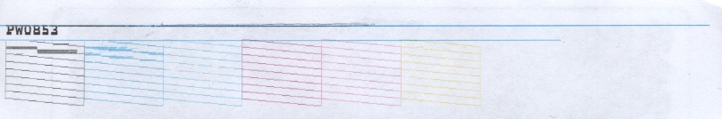

Принесли принтер с ПЗК для установки СНПЧ, так его используют копировальные аппарат, то ПЗК стало не удобно. При распечатке с ПЗК и после СНПЧ, обнаружились посторонние полосы на тесте и в печати (фото прикладываю). При детальном осмотре обнаружено проливка чернил в ПГ, особенно залит был оптический датчик, что с низу стоит все промыл и высушил. В самой ПГ я чернил не обнаружил, я её снял и с помощью шприца промыл OCP RSL 100, залил в каналы на час OCP NRL, потом промыл RSL 100. На ночь так и оставил с RSL 100, я её использовал холодную, так что она должна была выступить в качестве консерванта. Утром все собрал, проверил цепь залитого датчика, принтер запустился без проблем, прочисти делает, но если дать команду на тестовую страницу или на печать с компьютера, ПГ отходит влево на губку, пищит тихо(это вроде норма Epson) и отъезжает на парковку, после чего на экране принтера появляется сообщение об ошибке, с просьбой обратится к документации, в сервис программе пишет просто «fatal error».
Прозвонил на плате два предохранителя целы, возник вопрос, как можно точно убедится, что виновата сама ПГ и ее замена спасет ситуацию?

Спасибо koka, что я видать совсем расслабился, коли даже качественно не просушил плату ПГ, в общем спирт и фен решили эту проблему, но осталось, с чем его принесли, хозяева этого не замечали, а оно выплыло когда я уже им приобрел СНПЧ, читал про них тут, там же и продолжу борьбу с ним.
