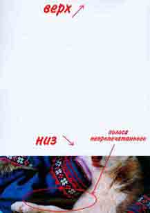

Полтора года печатаю на принтере Epson Stylus Photo R390, СНПЧ капсульная (от Ресеттерс, т.е. Ваша), чернила Lomond (те, которые рекомендованы для данного принтера) и бумага Lomond матовая двухсторонняя 200 плотность, и матовая односторонняя плотность 205. Каждую неделю печатаю стабильно около 100-200 листов А4, качество наилучшее фото. Как делать"бутерброд" и т.п. хитрости, элементарные для прочистки ПГ я освоила. Но в данном случае проблема судя по всему в чем-то другом. Последние 2 месяца в конце листа А4 стабильно появляется непропечатанная полоса (см. кропы). Не какие ухищрения с прочисткой головки и датчика, а также со смазыванием вала, по которому движется ПГ результатов не приносят. Причём эта полоса наиболее сильно заметна на однотонных изображениях, т.е. когда печтается какой-то один цвет,например, черный или голубой, или любой другой. На изображениях, где присутствует какой-то пёстрый узор в конце листа, эта полоса тоже есть, но она менее заметна. Создаётся впечатление, что или поизносились валики, которые подвигают спечатанный лист наружу (уверяю, они чистые, я их прочищала и протиркой и просто прогоняя бумагу), или поизносился двигатель, который вращает эти валики. Подскажите пожалуйсто, в чем всё-таки проблема. Если проблема всё-таки в валиках и двигателе, то где эти запчасти можно купить, и где можно найти более или менее вразумительную инструкцию о том как их заменить. Очень жду ответа профи в этом вопросе.

Да , при печати10-15 результат такой же, и при печати 15-20 результат тоже такой же. Именно в конце листа полоса непропечатанного. Причем, чем толще плотность бумаги (матовой), тем меньше эта полоса, на бумаге плотностью 230 она практически отсутствует.
