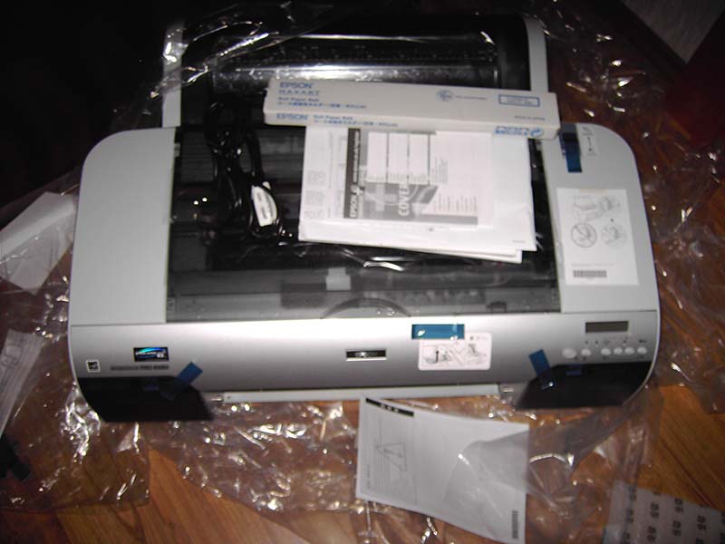

И я себе купил Epson Pro 4800.

| Сообщение #20 Отправлено 18 апреля 2009 - 11:46
О, в нашем полку ... . А откуда 4800. Их же новых уже нет давно? Или б/у? Почем?
