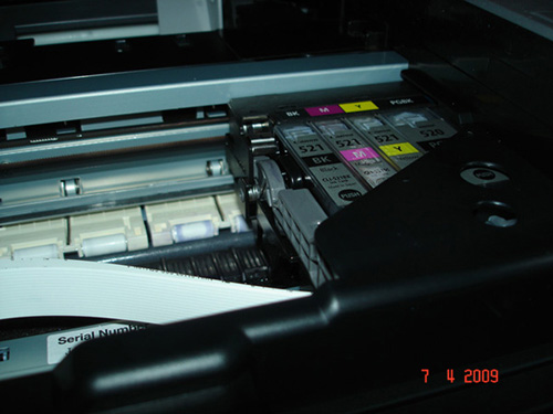

| Сообщение #1 Отправлено 07 апреля 2009 - 15:09
Здрасти всем:) Имеем Canon MP-540 Краски остается все меньше и меньше... написано про него мало и все не очем .... Вообщем че ставить туда ПР. КАР. или СПНЧ, вопрос возник потому что местьреально мало, или пилить??? Также где там памперс??? кто разбирал раскажите как вывести лучше??? И еще в догонку про капсульные СНПЧ, ктонибудь видел чтобы отдельно продовались эти капсулы???
| Сообщение #2 Отправлено 25 апреля 2009 - 13:31
Возможно кто ставили СНПЧ на этот апарат, поделитесь. Есть похожая инструкция на этом сайте к MP510, но как я понял тут нельзя приклеить шлейф в низу принтера.

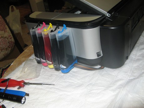

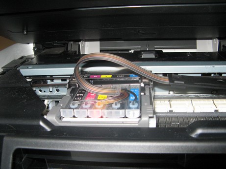

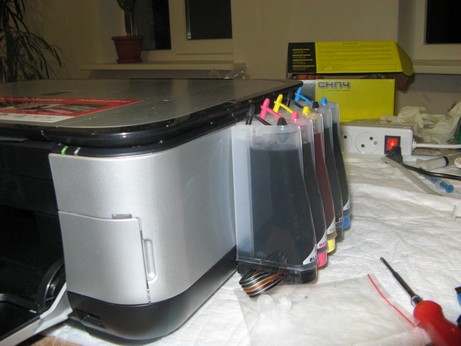

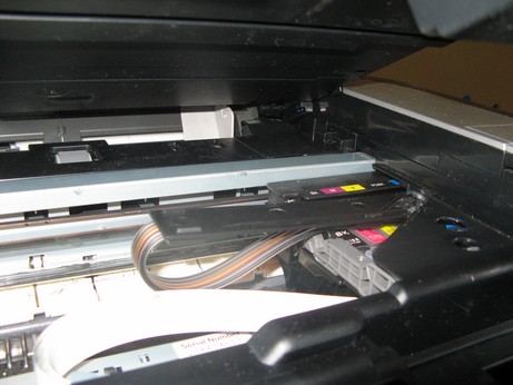

Ставил недавно СНПЧ на МР540 и на МР550. Скажу честно: делать стоит или для себя любимого или за хорошие деньги. Геморойно, тесно до безобразия, но результат радует.
Все по порядку. На МР540 решил завести шлейф справа. Снимал-ставил правую крышку - впомнил всех инженеров Кенон отборным трехэтажным... Одна защелка так и не отдалась, пришлось сломать.
Зато со шлейфом проблем почти не было. Картриджная СНПЧ, с уменьшенными по высоте картриджами, встала почти как родная. Чуть-чуть подпилил торчащие на пути шлейфа выступающие части ПГ и корпуса,
прилепил сосуды на уровне ниже на 1см ПГ (выход бумаги), включил... И "О, счастие!", все заработало.
МР550: Помня про правую крышку, стал заводить через левую. С крышкой проблем не было, проблемы появились со шлейфом. При правом уходе каретки, изгиб шлейфа приходился по кардриджам до перегородки, места там около 1см.
и ПГ начинала подпрыгивать, в результате - искажения при печате. Подпрыгивал даже сканер. Решение пришло в виде бокорезов, дрели и натфиля. Подрезаны все выступающие на пути шлейфа части ПГ. В правой части (где паркуется ПГ) в перегородке сделана дырка 1х2.5 см для свободного захода шлейфа. Удлинен шлейф, изгиб теперь приходится над картриджами при самом правом положении ПГ. Все, "Счастие" получилось. ПГ двигается тихо, печатает отлично.
Шлейфы выводил сзади, под боковой крышкой в пропил.
Была мысль завести шлейф по проводам ПГ, но тогда справа, а там правая крышка, блин...
СНПЧ ставил на новые аппараты, без пробега на оригиналах, чернила InkTek 9020PG, 9021CYMB.
Фотки МР540. МР550 сфоткать не успел, прибежал клиент с деньгами с утра пораньше, быстро забрал и счастливый убежал. За все (СНПЧ, чернила, установка) я взял 3500руб. И за меньшее браться за такое не буду...
МР540
