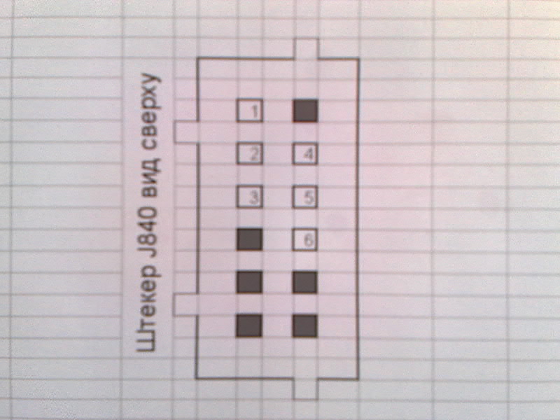

:unsure: Решение обхода проверки проводимости чернил на HP Photosmart 5183
Нумерация контактов зелёных проводов штекера к которым в разрыв припаиваются резисторы по 5 кОм(За неимением 5 кОм, можно припаять параллельно два по 10 кОм.)
Прикрепленное изображение: 07042009184_001.jpg

Добрый день.Подскажите,пожалуйста,на вашем рисунке по вопросу пайки резисторов на HP Photosmart C5183...надо разрезать именно те контакты ,которые подписаны номерами от 1 до 6? те,что закрашены..не трогать?Возникла проблема.Без них показывает ошибку чернил.А с ними,что отсутствуют картриджи...и просит вставить.

Да впаять резисторы в разрыв этих номеров. На рисунке изображен вид сверху, на воткнутый штекер в плату, смотрите внимательней. Во время пайки обязательно отсоедините штекер от платы, возможен электростатический пробой микросхем. Удачи.

Акондр,огромное Вам спасибо,Вы были правы.Я неправильно впаял резисторы.Теперь все прекрасно работает.
