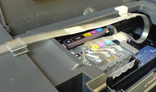

Купил СНПЧ для Canon 4500, производство китай, не инструкции ничего внутри нет. Устанавливаю сие действие первый раз в жизни уже провозился весь день (и понимаю что не последний).
Вопрос такой. Залил чернила в танки, установил воздушные фильтры (или как их там), чернила переливаются в "картриджи" и там не задерживаются. Льют ручьём и всё...

Начать, думаю, нужно с, хотябы, плохонькой фотки своей СНПЧ. И сюда её. Если инструкций нет, то её кто-нибудь в лицо узнает и даст совет, или ссылку на соответств. инструкцию. А так чо гадать?
| Сообщение #11 Отправлено 07 апреля 2009 - 17:07
Вот нашёл в инете... Вроде разобрался, только умудрился потерять чип от мадженты =) Короче всё веселее и веселее...

Шарик из оргиинала , долой, потм воздухан под низом цифры 8\5 на картридже, срезаете плёнку и лепим герметик, всё подключаем,
главное в балансировке!!!--картридж, поролон заправить полностью, а ёмкость без поролона только на 5-10 %, не больше!
корпус подрезать справа и слева вверху, иначе цеплят за шлейф будет, ну а там вопросы, задавайте, если чё...

Чтоб не создавать новую тему пишу здесь. СНПЧ Рессетерс для iP4500. В инструкции описано как обрезать картриджи для установки в каретку принтера. Обрезал - не держаться. Чипы не плотно прилегают к контактам каретки.
Пожалуйста, опытные товарищи, укажите где может быть проблема.
| Сообщение #20 Отправлено 22 мая 2009 - 06:16
Если правильно обрезал - должны держаться. Должны даже защолкиваться. Внизу с боков треугольные вырезы, сзади отжимная защолка.
Инфо (8)
