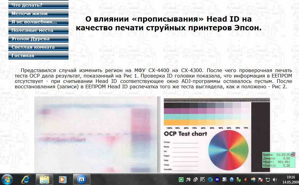

ребята вы тут как боты выложи скан дюз-выложи скан дюз, после когда зажевало бумагу , пришлось разбирать принтер чтобы освободить голову.Укаво принтер эпсон сх 5900 знает как он печатает в режиме эконом.Просто с силой выплёвывает распечатку,после этого пропали все цвета.Начал прокачивать прогой результата ноль ,в итоге переполнен памперс ,сбрасывал утилитой ssc.после такой получился результат, витоге наткнулся http://www.startcopy.net/index.shtml

вот я и сам не понял почему ,так получилось хотя в ssc мфу гордо прописана .С компа вобще ноль не печатал, а сканировал в режиме фото ,печатал но рисунки не чёткие после прописки всё гуд, но красные половина дюз забитая,промывки и прочистки не помогают уже прогнал чернил 150гр каждого цвета .На голове видно полосу прямо по красным дюзам . Получается что когда зажевал бумагу она сильно потёрла голову. так что закал новую, жду когда приедет
| Сообщение #10 Отправлено 15 мая 2009 - 20:11
хм, а разве в SSC есть функция пописи Head ID???
этож только через аджаст делается.
а насчет вашего случая: вы зажеваную бумагу точно всю достали? было несколько случаев в практике когда кусок бумаги прилипал к пластине дюз и ракелем никак не смахивался.
