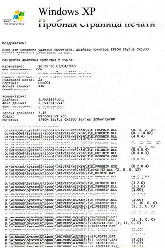

МФУ Epson CX5900 отработало два года, в основном использовался как копир, изредка печать фото. СНПЧ IST поставил после отработки оригинального комплекта картриджей, чернила только пигмент InkTec. Периодически возникали проблемы с печатью какого-либо из цветов (при тесте не было цвета абсолютно), недавно такая проблема вылезла
Прикрепленное изображение: img004.jpg

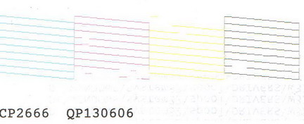

Тестирование дюз хаотично выдает, одна из лучших картинок
Прикрепленное изображение: img005.jpg
это после нескольких бутербродов (спасибо форуму и FAQ), до них еще хуже все было. Считал, что забита ПГ, но после бутербродов засомневался-может не в том направлении рою, чем еще может быть вызвана такая проблема? Или продолжать промывки уже через шприц?

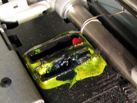

|    Сообщение #5 Отправлено 03 апреля 2009 - 18:11   artarigeo
только что обнаружил такую картину
Прикрепленное изображение: IMG_6620.jpg
густая желеобразная масса. явно что-то растворяется Изображение
|    Сообщение #6 Отправлено 03 апреля 2009 - 18:35   koka
Чернила из ВО...воздухом.
Пигмент...он такой...А выгнать чернила из ВО-воздухом.

после очистки принтера от гадости на последнем фото и очередного бутерброда текст распечатал нормально, тест не идеален, но получше. такие дела. чистота-залог здоровья! Хотя... Не могу понять, каким образом одно с другим связано. Ладно бы размазывал по листу, а тут вообще странный эффект... Но факт налицо.

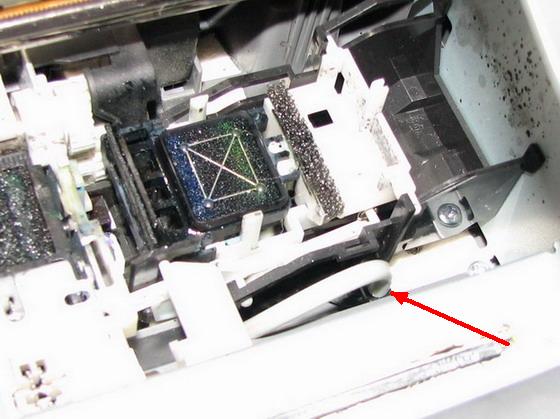

Почистил капу, все в норму вернулось. Осталась пара вопросов, если не затруднит: СНПЧ ставил сам, не сделал слив, как понимаю, грозит это мне со временем разливом чернил. Могу ли я отцепить трубку в месте по стрелке и воткнуть туда слив или нужно лезть глубже (для чего придется разбирать принтер, чего делать само собой не хочется)
Прикрепленное изображение: IMG_6622.jpg

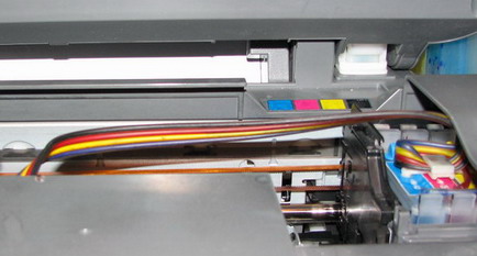

и еще один вопрос-насколько корректна такая прокладка шлейфа
Прикрепленное изображение: IMG_6625.jpg
кхе-кхе... при печати под крышку подкладываю ластик

|    Сообщение #16 Отправлено 04 апреля 2009 - 20:40   Episode
Просмотр сообщенияartarigeo (4th April 2009 - 07:51 PM) писал:
Нет, это будет не слив. В этом месте вставляется отключалка помпы.
По сливу и прокладке шлейфа (для меня, такая укладка шлейфа - недопустима, т.к. неизбежно приведет к попаданию шлейфа под каретку, блокировке каретки, порванному ремню привода, порванному шлейфу, убежавшим чернилам, залитой электронике), см. Самоделкина, туча материала, можно выбрать на свой вкус.
|    Сообщение #17 Отправлено 04 апреля 2009 - 21:10   artarigeo
Уже пару раз каретку блокировало, благо машинка умная и тормозит сразу, пока все без последствий обходилось. Переложу шлейф обязательно. Спасибо.
