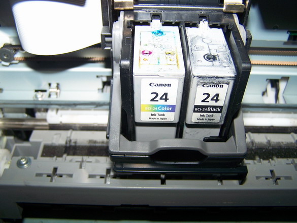

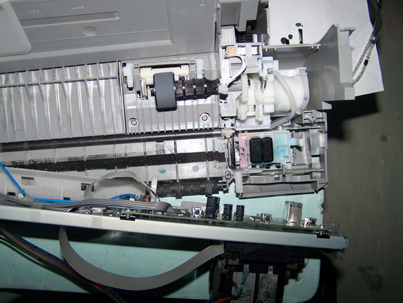

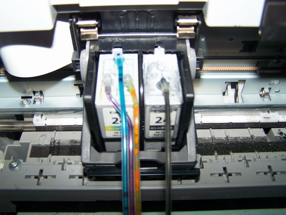

Привет Всем !
Решил приделать СНПЧ для этого Принтера. Покупаем одну медицинскую систему от капельницы и неиспользуемую СНПЧ от Epsona.
1. Разбираем принтер и убираем оба памперса.
2. Делим шланг (медицинскую систему от капельницы) пополам и одеваем на помпу, один в черный другой в цветной,
3. Делаем две дырки в задней стороны принтера и выводи шланги
4. Снимается бачок и сверлим (диаметром 4мм) вентиляционное отверстие в картриджах, вставляем резинки и трубки ну чернильный шлейф в трубки
5. Вот только не могу по уму закрепить чернильный шлейф, может уже кто-то делал СНПЧ и знает как закрепить шлейф в форуме нет обетом. :unsure:
Вид сзади принтера.
  • Прикрепленное изображение: 120_5255__________________.JPG
  • Прикрепленное изображение: 120_5254__________________.JPG

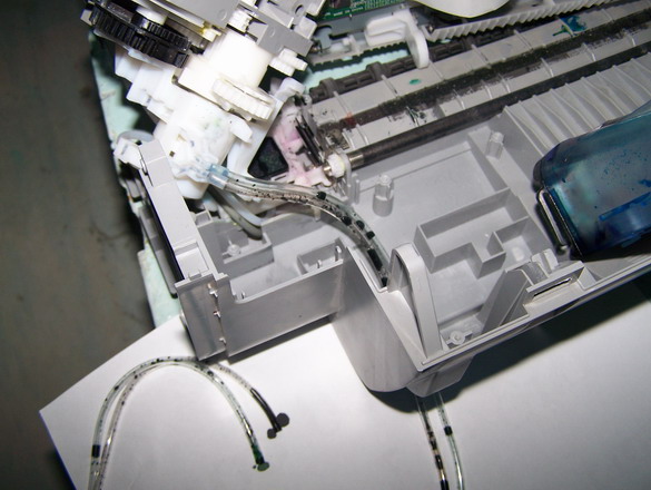

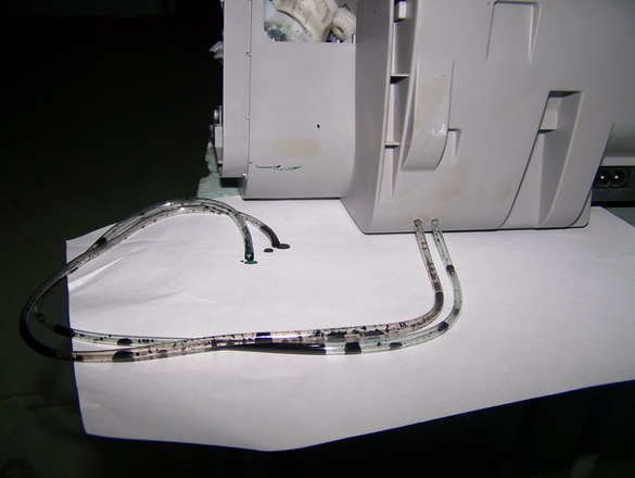

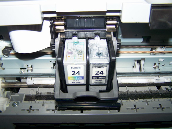

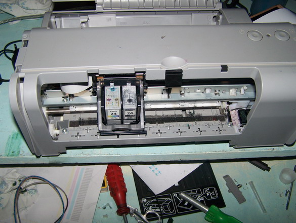

Вид с сверху.
Снимается бачок и сверлим (диаметром 4мм) вентиляционное отверстие в картриджах.
Вид поплиже.
Вставим резинки.
Всталяем трубочки и шланг чернильный.
Вид с зади.
  • Прикрепленное изображение: 120_5256__________________.JPG
  • Прикрепленное изображение: 120_5259__________________.JPG
  • Прикрепленное изображение: 120_5261__________________.JPG
  • Прикрепленное изображение: 120_5263__________________.JPG
  • Прикрепленное изображение: 120_5264__________________.JPG
|    Сообщение #4 Отправлено 02 апреля 2009 - 08:10   koka
:unsure: Зачем ещё один?
|    Сообщение #5 Отправлено 02 апреля 2009 - 12:22   BELYI_AKA
Просмотр сообщенияkoka (2nd April 2009 - 08:10 AM) писал:
Зачем ещё один?
Слева черный в банку обратно а справа цветная отработка, эконом :D
|    Сообщение #6 Отправлено 02 апреля 2009 - 12:57
ГостьИскатель_*
черный пигмент, цветные водянка.
|    Сообщение #7 Отправлено 07 апреля 2009 - 07:48   barabasovich
BELYI_AKA - "Слева черный в банку","эконом" сомневаюсь что ты успеешь наэкономить на новую голову. Хотя, слышал что для 1000-й Пиксмы счас головы подешевели, каж. 044 голова, если не ошибаюсь. Вся грязь, бум. пыль с капы обратно в банку с чернилами без фильтрации ты экстремал. + сливная трубка в банку с чернилами значит в верх, а чернила потекут назад в помпу - на капе лужа опять-же голове труба.
