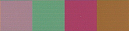

Жил себе припеваючи, печатал на Ломонд Глосси 230, Мэйт180 и забот не знал. Какой-то чёрт меня дёрнул попробовать хорошую бумагу. Взял Ломонд Суперглосси 260 - чую бумага действительно хорошая. Стал печатать цветные квадратики... ба... да они полосатые! Я так думаю, на бумагах с низкой разрешающей способностью эти полоски не могли быть видны по понятным причинам а когда я пропечатал патчи на суперглосси всё стало видно. Тест дюз нормальный, головка выровнена, R270/InkTec9/Lomond Superglossy 260. Фотку прикрепляю, полосатость усилена для наглядности.
У кого-нибудь было что-то подобное, В каком направлении копать?

Копать в направлении: "У него тоже был нормальный тест дюз"...
Если у Вашего принтера нормальный тест дюз, значит с ним все нормально.
Печатайте.

Так и должно быть на принтерах новой серии 270, 290, 1410...
Это примитивная уловка Эпсона за счёт потери качества увеличить скорость печати. Скорость увеличилась не более чем на 30%, а качество печати фото не на туалетной бумаге ухудшилось. Ведь скорость печати увеличена за счёт увеличения скорости протяжки бумаги. Вот и стали видны щели между проходами(меж строками). Усугубило ещё то, что капли стали меньше, а от этого и строка тоньше и полив меньше, а отсюда и растекание чернил и заполнение междустрочного пространства. Я сразу же после покупки этого "суперчуда" сравнил качество печати 270-го с 200-тым. 270 -ый на RPM печатает хуже, чем 200-ый на "наилучшее фото". А на RPM у 200-го ващще картинка непобедимая никакими Кэнонами.
Так что рыть надо в направлении смены принтера или не смотреть фоты в лупу.
Очень немного можно исправить это дело, используя бумагу Эпсон Пемиум Глосси. На ней чернила растекаются немного больше, заполняя промежность строк. Оригин. ЭПС чернила тоже растекаются больше. Но это ведёт к удорожани.
P.S. Вы не написали, какие установки выбраны в бумаге. Увеличте полив, выбрав в установках очень качественную бумагу, тогда промежность меж строк будет практически залита.
Но это вызовет другие проблемы.
Так как Ломонд до сих пор не известно чья бумага, то можно сразу однозначно сказать,-дерьмо, а значит основа бумажная, то её покоробит при ререливе. Бумага 255гр. от Эпсона на синтетике, не размокающей даже в тёплой воде, не говоря о переливе.
Придётся переделать профиль.
Придётся поэкспериментировать с поливом и т.д. Выж небось бумагу заменили на более толстую, а полив оставили тот же, а надо добавить чернил было.

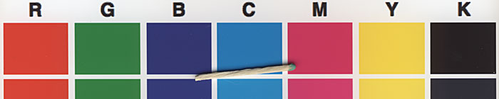

Только что выполнена печать "цветных квадратиков" на многострадальном принтере R270, который пережил смену чернил с левых OCP на InkTeс. Плюсом выдержал жестокую промывку ПГ под давлением. Бумага Ломонд суперглосси 280 г\м
Печать из Фотошопа. Сканер не прогрет и непрофилирован.
  • Прикрепленное изображение: 270_7.jpg

Тест дюз - штука примитивная. Особенно, в представлении родных эпсоновских драйверов. Хотя, опытный глаз сможет заметить и в этом примитивизме проблемы. Некоторые не видят в штатном тесте различных расстояний между ступеньками, размытость некоторых ступенек и проч... . Лучший вариант - печать сплошных заливок. Именно на них заметны проблемы.

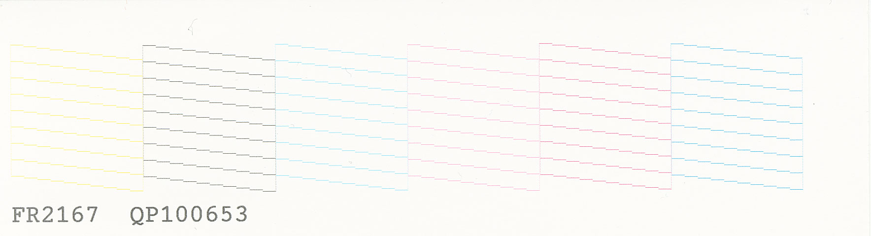

Может быть Вы приоткроете завесу тайны над своим "идеальным" тестом дюз. Пусть даже с драйвера, но только на фотобумаге.

Окей, только хорошую бумагу жалко на тест дюз, сделаю на Ломонд Глосси 230.
Тест дюз.
Прикрепленное изображение: Untitled_5.jpg

Картинка первого сообщения этой темы, является естественным последствием такого теста дюз.
Вы считаете его (тест) идеальным? Посмотрите на границы цветов. Они должны быть на одной линии. Посмотрите на ступеньки. Они должны быть с одним шагом.
Что же будет, если сделать тест на Ломонде суперглосси? С АР?
