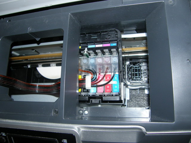

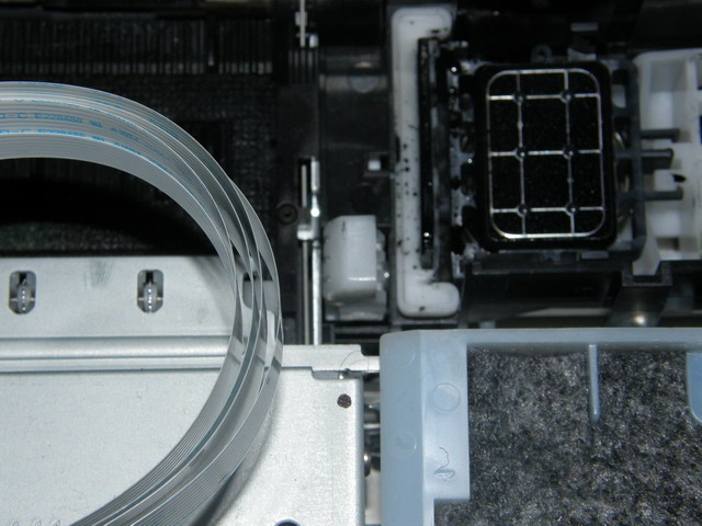

У меня такая же проблема на эпсоне 390, при печати на дисках всегда,а при печати фото изредка, примерно после каждой 20 фотографии, стопор(белый рычажок слева от головки) самопроизвольно тормозит каретку.что за проблема может кто-нибудь знает.
| Сообщение #7 Отправлено 10 июня 2009 - 05:32
Принтер новый еще неделя не прошла после покупки,гарантия есть,но стоит снпч,поэтому нести в гарантийную смысла нет.Может механика сбилась и теперь этот стопор выскакивает не во время.
| Сообщение #9 Отправлено 10 июня 2009 - 08:16
Да нет, именно стопорит каретку белый стопор,который находится справа от каретки когда она припаркована.

| Сообщение #14 Отправлено 11 июня 2009 - 05:46
Принтер чистый,шлейф системы не мешает нисколько, при печати фото каретка ходит ровно,напряга нет,ничего ей не мешает,примерно после каждой 10-20 фотографии белый стопорный рычажек выскакивает и стопорит еще не запаркованную каретку, если успеть вручную отжать стопор,принтер продолжает печатать.Попробовал печать на диске стопор выскакивает сразу.Вечером попробую выложить фото.

| Сообщение #17 Отправлено 11 июня 2009 - 20:24
Во, блин...
И как ЭТО работает с такой укладкой шлейфа? Нормально?
Каких только издевательств над принтером не придумано.... УжОс! кАшмар! Вах вах вах...
| Сообщение #18 Отправлено 11 июня 2009 - 20:44
Сварожич
http://www.reseters.ru/index.php?s=&s...ost&p=98647
Чуть ошибся у Вас же 390, но смысл тот же чтобы ничего не мешалось!

| Сообщение #19 Отправлено 12 июня 2009 - 02:12
Сварожич - если по твоим словам с СНПЧ всё ОК, а рычажок всё равно выскакивает, значит он самостоятельно выскакивал и с оригиналами - менять принтер, а если нет, то в принтере завёлся злой Барабашка. Он-то и подставляет рычажок под коретку, или ещё какая магия... Да не бывает таких чудес. Если с оригиналами бало всё нормально, а поставили СНПЧ стало плохо, значит виновато СНПЧ, или кривые руки установщика, что ИМХО более вероятно.
| Сообщение #20 Отправлено 12 июня 2009 - 06:56
С оригиналами такая же проблема, в том то и дело, фото высылать не буду т.к. хрен редьки не слаще.Не повезло,придется менять принтер.
