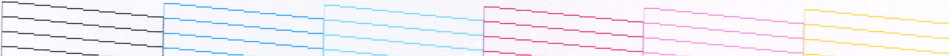

|    Сообщение #3 Отправлено 29 марта 2009 - 17:10   Sceptic
Тест дюз средствами принтера бумага глянец ломонд.
Я его подрезал ( остальное всё идентично)
  • Прикрепленное изображение: 1testDuz1.jpg
|    Сообщение #4 Отправлено 29 марта 2009 - 17:12   koka
А почему в настройках-не режим "фото", а "текс и графика". ?
Пошли в чат...
|    Сообщение #5 Отправлено 29 марта 2009 - 17:19   ЮХа
Просмотр сообщенияSceptic (29th March 2009 - 05:14 PM) писал:
Хочется быстро и без полосок
Быстро и без полосок печатают серебряные минилабы стоимостью десятки тысяч долларов. Вы купили принтер гораздо дешевле. Нет вариантов! Или долго без полосок или быстро с полосками.
