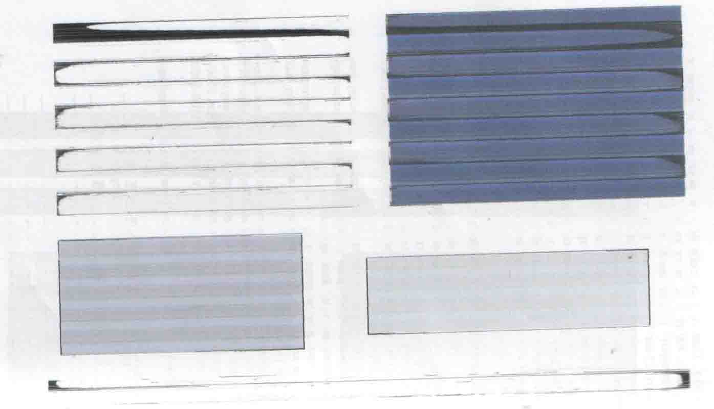

| Сообщение #1 Отправлено 29 марта 2009 - 13:12
В процесе печати пропал чёрний цвет. Промил ПГ промивкой от Patron (имет в состави амиак). Ставил голову на провокашку сверху надевал на срезаний 2 кубовий шприц винимал поршень заливал промивку. Промивка проходила около 30 минут (2,5 кубика) потом заливал опять промивку и вставлял поршень и пробовал продавливать акуратно туда сюда, Поршень проходил очень туго и всего на 2 милиметри. На соплах оброзовались капли. после тово как вся промивку проходила через голову , шприцом прокачивал воздух туда сюда. после установки получул вот такой тест дюз. В итого после 7 стариниц текста все прополо, не помагала штатная прочистка голови. чернила использую интек. Ставил новий картредж ефекта ноль. Что делать не знаю.

Цёрний цвет начал пропадать до промивки, а после промивки ево хватало только 6-8 страниц. Ноесли подождать (3 часа) то можно вновь столько же напичатать. Чуда скорость печать.

Нет уменя там картриджи. Но я устанавлевал новий картридж и ефекта ноль (окололо часа делал очистки и результат тот жешто и сос старим картриджом). А ІР 4500 после 20 страниц наченаєт полосит так как будтотнет краски и начинает нормально работать только после прочистки. Можить ли бить причиной то што в картридже чирнила одной марки интек и просто дозаправил не очень пустой кортридж свежим чернилом. Если у меня картриджи плотно сидят может ли причина бить в поралоне самого картриджа. и как из нево полностью вимить промивку штоб не смешалась с чернилами?

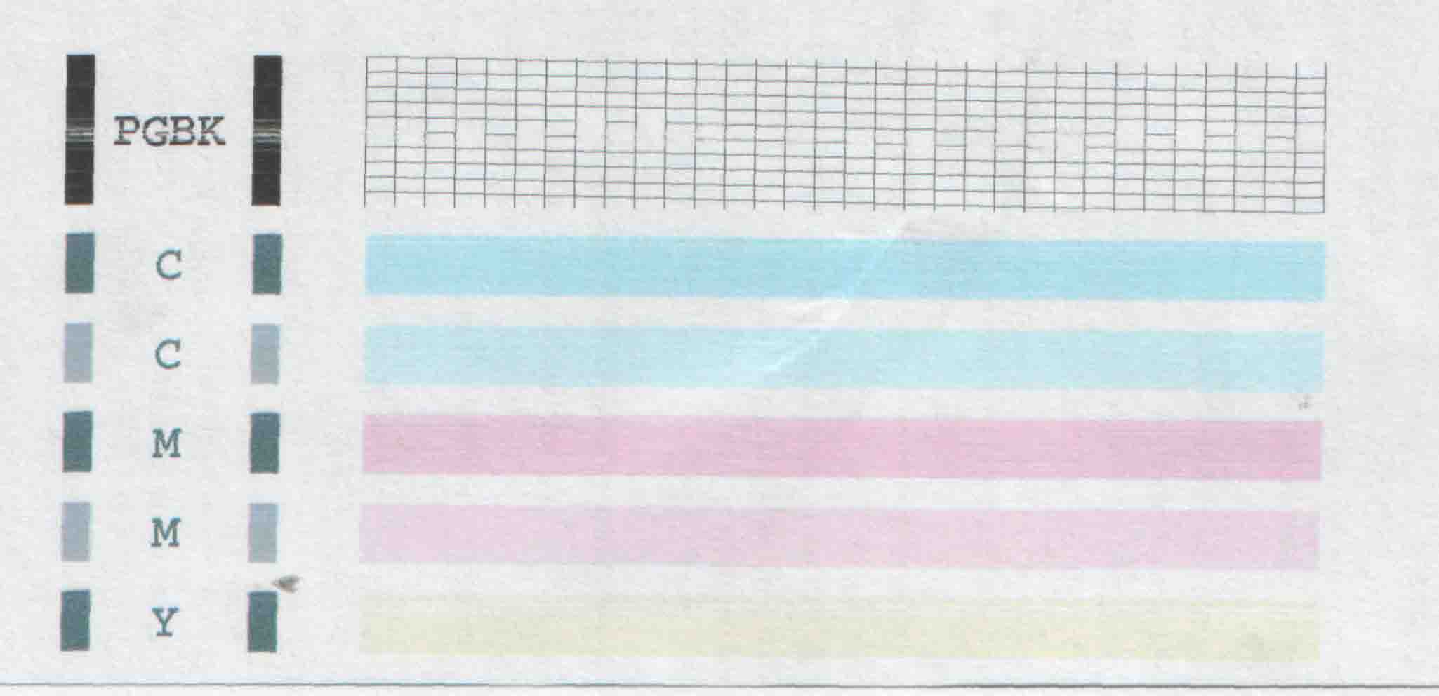

| Сообщение #13 Отправлено 31 марта 2009 - 15:14
Принтер pixma 4300, перестал печатать черный пигмент(((Очистка печатающей головый эфекта не дала, причем на контрольном образце вообще верхняя строка PGBK не пропечатывается, даже когда вставила новый картридж.
Не могу понять в чем загвоздка??

Dzhuletta (31st March 2009 - 05:14 PM) писал:
Всё говорит о забитой головке (части сопел).
Нужно более тщательно и длительно промывать.
Как..?.. Много расписано на форуме.
И, следует показать качественный скан распечатанного "Проверка сопел"
| Сообщение #15 Отправлено 01 апреля 2009 - 08:41
Вчера сделали промывку головки черного цвета под давлением через трубочку, все заработало!!!!
