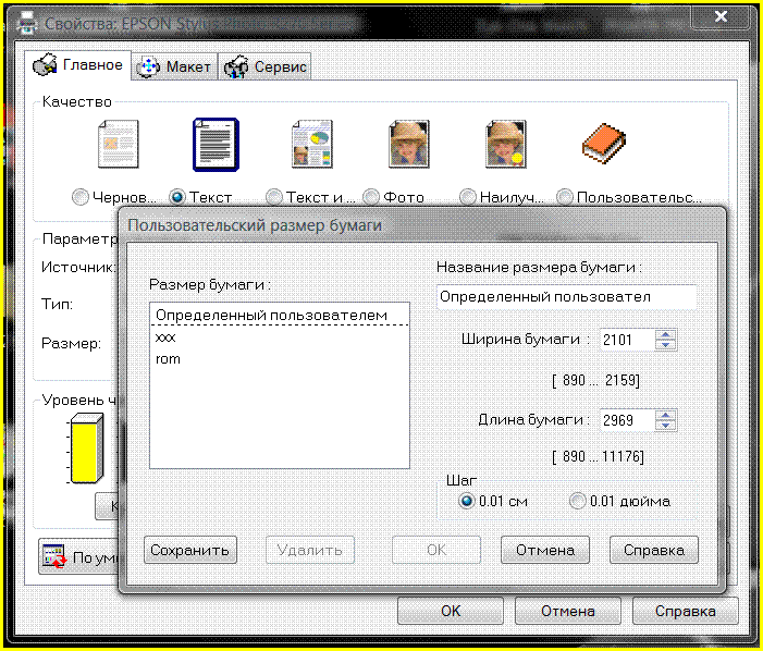

| Сообщение #17 Отправлено 14 февраля 2014 - 10:19
добрый день я по поводу печати рулонной на принтере 1410 я так и непонял как привысить ограничение ну да ладно меня устроит и 1м 12см но как поставить в настройках свои параметры а дальше как какой формат выбирать при печати а3+ или ?
| Сообщение #18 Отправлено 14 февраля 2014 - 12:01
В драйвере в окне"Размеры бумаги" выбираем "Определенный пользователем".
В появившемся окне создаем свой тип бумаги: указываем ширину и длину в десятых миллиметра, например для листа 21х110см указываем ширину 2100 и длину 11000.
Сохраняем его, закрываем окно, теперь в списке "Размеры бумаги" появился наш новый тип, его и выбираем.
| Сообщение #19 Отправлено 14 февраля 2014 - 15:52
создал новый размер бумаги сохранил назвал ххх захожу в фото принт а там как был а3+ так и есть моего ххх нет вроде понял а не получается !помоги плиз
я так понял что новый формат должен появится ?
