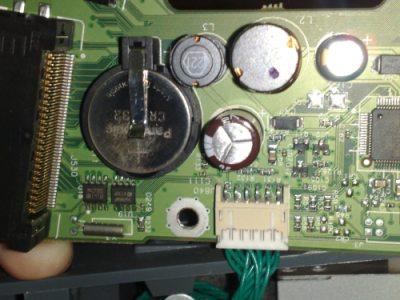

Облом, после установки авточипов от картриджей «Чернил нет», вылезла ошибка системы чернил: 0xc18a0001. Походу номиналы резисторов не подошли к чернилам Инктек. Правда, не Инктек Н-3070, а под «КЕНОН». Пока работаю сбрасывая ошибку через «кей комбо».
Пробовал ставить: 10 кОм, 20 кОм. Подключал к общему проводу, и в разрыв, и без них, выдаёт ошибку 0xc18a0407. Думаю попробовать с шести полосным подстроичным резистором.
| Сообщение #8 Отправлено 26 декабря 2009 - 08:02
Сопротивление резисторов иногда нужно уменьшить, а не повысить. До 8.2 кОм например.

Новости по 5183 с чипами; поставил подстроичные резисторы, выставил ровно на пять Ом, работает, не ругается. А вот на срок годности картриджей (на чипах 2009 год) ругается, но работает. Был момент постоянно начал ругался на черный, что закончился. Нашел, причина была в засоре канала дюз, т.е. когда открывались дальние клапана и помпа начинала потихоньку вытягивать чернила, все цвета выходили кроме черного. Промыл, не снимая головку, кому интересно опишу как. Думаю надо залить черные чернила другого производителя.
Ещё на аналогичном МФУ 6283 с чипами и переменными резисторами обнаружил зависимость от окружающей температуры. Чуть прохладней…. и давай ругаться на несоответствие чернил.
