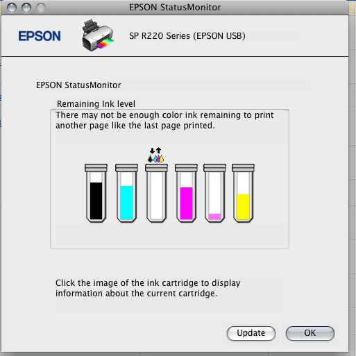

А какие чернила при печати фото заканчиваются быстрее? И сколько у вас времени уходит на печать 10 фоток 10*15?

Лайты быстрее заканчиваются(если вы имели в виду,какие цвета).Скорость печати зависит от выбранного качества в драйвере.А вообще Епсоны быстро не печатают,но у них очень много других достоинств...
| Сообщение #3 Отправлено 26 марта 2009 - 15:55
В зависимости от содержания картинки (лица, пейзажи, лес) будут отличия.
По моим наблюдениям быстрее всего лайтмажента, потом лайтциан, желтый, мажента и циан, черный.
Навскидку, лайтов уходит больше на 20-30%, чем не лайтов.
Черного в 2-3 раза меньше, чем не лайтов, если попадаются темные фото или иногда тексты.
