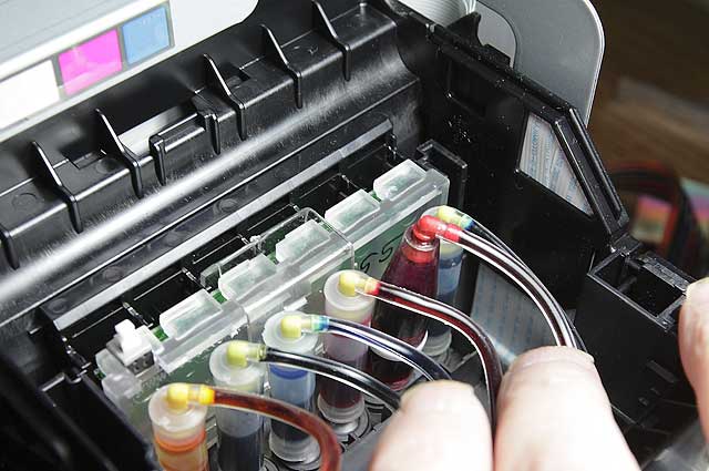

|    Сообщение #24 Отправлено 24 октября 2009 - 16:43   ЮХа
У меня нет советов по решению проблемы, кроме одного - менять планку.
Хотя, на вложенном снимке очень похожая с написанным от руки номером 55. Работает!
