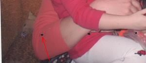

RX610 с картриджной СНПЧ (пружинки удалены). При печати фото ближе к краю (на одном уровне) стали появляться черные пятна. Печатает месяц, проблема появилась только что. Чем медленнее и интенсивнее печать (режим RPM) тем крупнее пятна. При печате теста дюз эти пятна почти не видны (меленькие точки). Тест дюз нормальный. Сначала думал - перелив и излишки чернил, собираясь в каплю, капают на бумагу, поставил доноры (офисы с перегородкой) на один уровень со столом. Простояли ночь, уром та же проблема.

Причину нашел :) . Манжеты на картриджах пропускали понемногу и под ними образовалась ни маленькая лужица чернил (я не снимая картриджи, просунул между кареткой и картриджами узенькую полоску бумаги, когда вынул нижний край бумаги был пропитан чернилами), которая и капала на бумагу проходя через каретку (мысль об это была сразу, но не хотелось в это верить). Когда снимал картриджи, манжеты от некоторых картриджей остались на иглах (это я по глупости пленку под манжетами содрал, когда пружинки удалял). Все безобразия убрал салфетками, манжеты приклеил на водостойкий клей "Титан". Клей наносил аккуратно, только на боковую поверхность манжет. Дал высохнуть, поставил, надеюсь, что реагировать с чернилами клей не будет.
На старых картриджах от СНПЧ под манжету было сделано уплотнительное кольцо, очень странно, что сейчас его не делают, тогда такой беды не было.

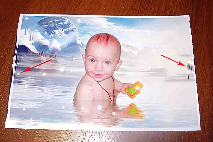

А вот по такой проблеме, может кто поможет? бумага имеет небольшой изгиб, в начале и в конце печати начинает полосить (EPSON R290), на C45 такого не было. Вот и зреет вопрос, или у принтера головка каким-то образом опустилась? или у EPSON R290 голова стоит низко что бы левой бумагой не пользовались? или что-то с краской? Рассудите мои непонятки – может надо уходить от левой бумаги?

Вариант первый: покупать только ту бумагу, которая при любой влажности не изгибается в тракте принтера.
Вариант второй: держать влажность в помещении на рекомендованном уровне - ок. 60%
Учтите: шаркание головки по носителю, быстрый путь в могилу. Для ПГ!

| Сообщение #6 Отправлено 27 марта 2009 - 18:20
А Я учудил, 3 раза клал вату бод ПГ и в ручную протирал, но дюзы не засорялись - слава богу. Вы точно считаете, что проблема из-за бумаги?
| Сообщение #7 Отправлено 27 марта 2009 - 18:44
В Вашем случае - стопудово виновата бумага. Не экспериментируйте больше с шарканием. Берегите ПГ!
| Сообщение #8 Отправлено 27 марта 2009 - 18:58
Обалдеть! еще немного и дураку стеклянный хр. стал бы не на долго. Спасибо! успокоили.
