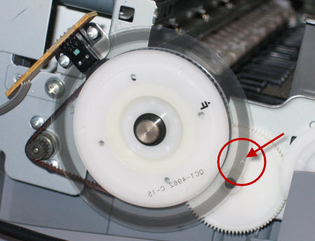

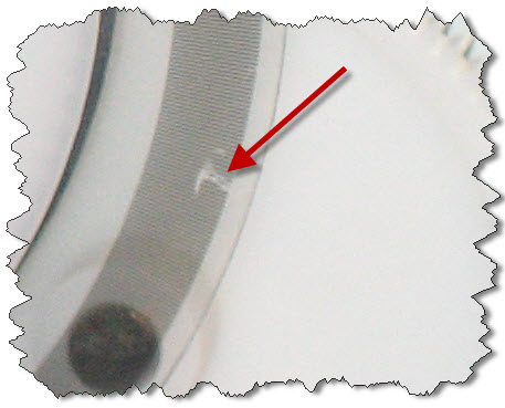

Фотодатчик бумаги стоит на месте. Есть подозрение на пленочный прозрачный круг с рисками в фотодатчике в левой части МФУ.
Дело в том что в процессе разборки левая сторона станины случайно зацепила этот открытый прозрачный круг и
оставила небольшой след на рисках круга (см. фото в атаче).
Возможно в этом причина сбоя. Этот круг приклеен к пластмассовому шкиву.

... причина сбоя - редуктор. Разбирайте аппарат снова и смотрите, что неправильно собрали.
...а эта мелкая царапина на энкодере не может привести к тому поведению аппарата, что вы описАли.
...и, собственно, сервисмануал-то вам зачем? ...там ничего интересного нет ( тем более, что там на Английском ), а всё, что может понадобиться из СМ в Инете есть на Русском, и коды ошибок, и сервисные функции...

Спасибо за ответ. Значит получается энкодер используется чисто как датчик вращения и фотоэлемент не считает количество импульсов с энкодера для синхронизации всего механизма. Редуктор я не разбирал, но попробую взглянуть свежим взглядом на весь механизм в целом. С английским проблем нет. В СМ обычно пишут рекомендации по разборке / сборке и на что нужно обратить внимание. ;)
