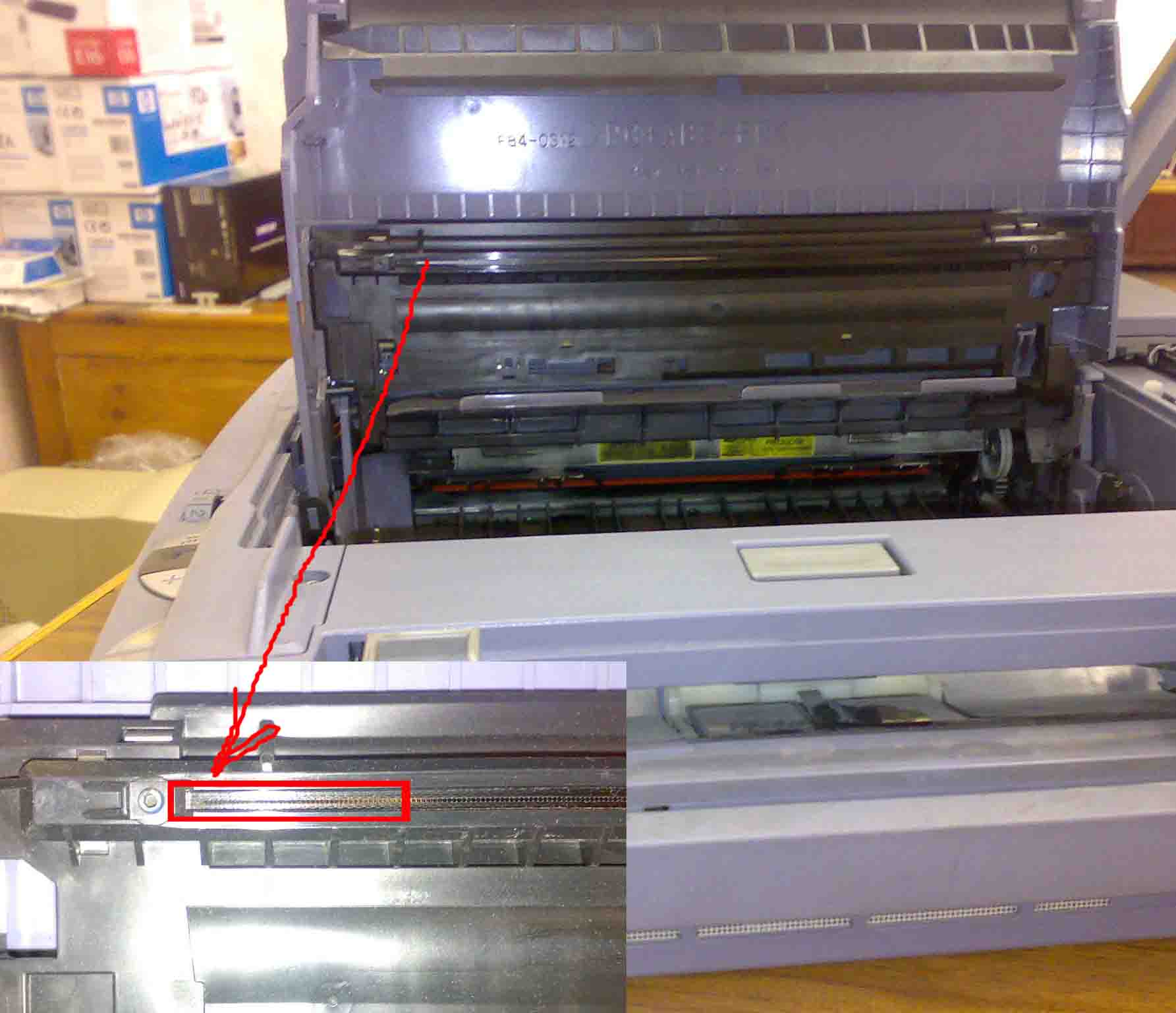

Вынь картридж, и протри линейку изнутри (да и сверху не помешает). Линейка- это ... сам догадайся. То, чере что изображение на фотовал проецируется.

у меня была проблема (конкретные черные полосы по краям)точно такая же, бумажка туда(в линейку) не лезет. я тупо туда подул(ртом!, даже не пылесосом)) и полосы с 2х сторон исчезли, я сам был удивлен что все дело в пыли или тонере в линейке. а лампы их и так нормально видно. дуйте чуваки)

Спасибо всем за совет.! Мне помогло. Я продул ту линейку, и прочистил салфеткой. Выяснилось что туда попал тонер). Теперь все работает норм)
