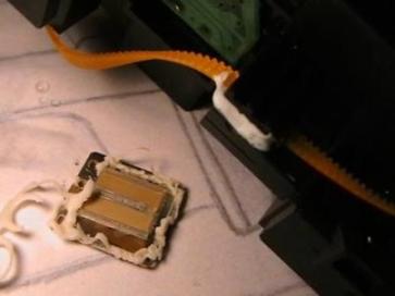

В моём распоряжении ещё с 2003 года находится Epson c43ux. Машинка простая и надёжная, работяга домашний. Поставлена система СНПЧ, производителя писать не буду, чтобы не сочли за рекламу. До поры до времени печать была отличной. Но вот к концу 2008 года появилась таки пресловутая "полосатость". Прочистка силами драйвера помогала, но ненадолго. И вот наступил момент, когда исчез синий. И возвращаться уже не захотел. Принтер был разобран, голова вынута. Естественно, перед прочисткой было изучено несколько постов в инете, но к сожалению слишком мало. По причине природной лени. И вот попытался я промыть таки синий, но по своей глупости и неаккуратности обломил приёмное сопло, когда одевал на него шприц (кстати, я пытался одеть трубочку от капельницы, как советовалось в Инете, но диаметр её был больше и она постоянно слетала, зато диаметр сопла и внутренний диаметр шприца практически совпадают). Вот фото

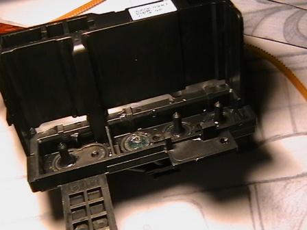

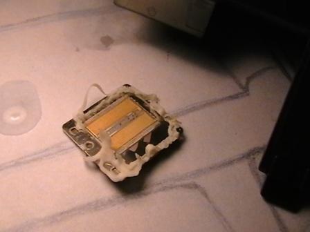

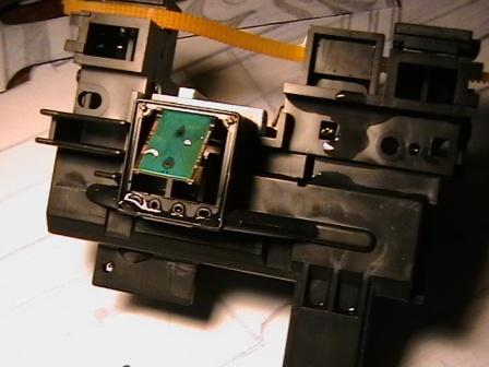

Расстроился конечно, но имея опыт работы с эпоксидкой, решил, что можно будет потом заклеить. Работы продолжились. Начитавшись всяких-всяких рецептов промывочных жидкостей, я решил использовать самую гремучую смесь, ибо голова к тому времени уже не один день была замочена поочерёдно то в тёплой водичке, то во всяких слабеньких растворах различных жидкостей. К слову сказать, немного раскрасила картинку какая-то непонятная жидкость голубого цвета от корпорации "Amwey", ибо после замачивании в её растворе дюзы таки стали писать дождиком, однако кривым. Но это в расчёт принято не было и голова отправилась на сушку. Когда за несколько дней она высохла, принтер был собран, но(!!!) почему-то перестал печатать совсем. Снятая голова отказывалась пропускать через себя чернила теперь уже всех цветов. Непонятно, что могло произойти, наверное грязь,которая скопилась внутри, засохла на отверстиях. К тому времени я уже находился в состоянии неслабого душевного волнения. Так вот вернёмся к нашей, т.е. моей гремучей смеси, о которой я уже было обмолвился. В аптеке был куплен нашатырь (10%), в хозяйственном Мистер Мускул голубого цвета. Оба ингридиента смешаны в равных пропорциях и туда замочена на ночь голова. Проснувшись утром я имел честь наблюдать совсем нелицеприятную картину: весь герметик размяк, отслоился и вылез наружу. Даже клей, которым ремешок крепился, и тот стал похож на жвачку в разогретой духовке.

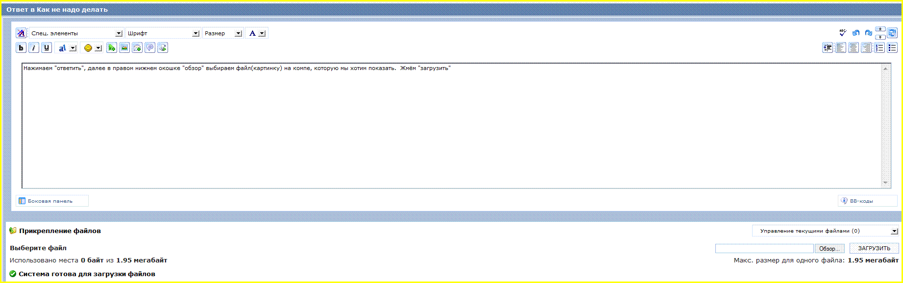

Блин, ни фига не могу разобраться с картинками. Ваще запарил уже...Как же их прицепить?
|    Сообщение #3 Отправлено 22 марта 2009 - 20:34   ЮХа
Нажимаем "ответить", далее в правом нижнем окошке "обзор" выбираем файл(картинку) на компе, которую мы хотим показать. Жмём "загрузить"
Если параметры загружаемого файла отвечают требованиям, то появляется сообщение об успешной загрузке. Жмём "отправить"

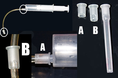

 Я использовал для этого такую "приспособу":
Прикрепленное изображение: Untitled_1.jpg
Все сделано из комплектующих шприца.....
