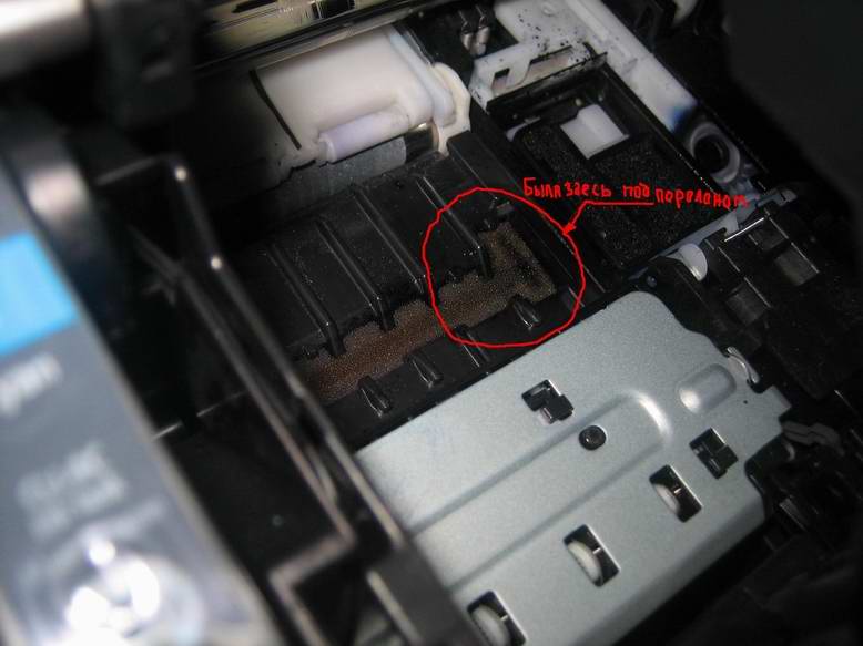

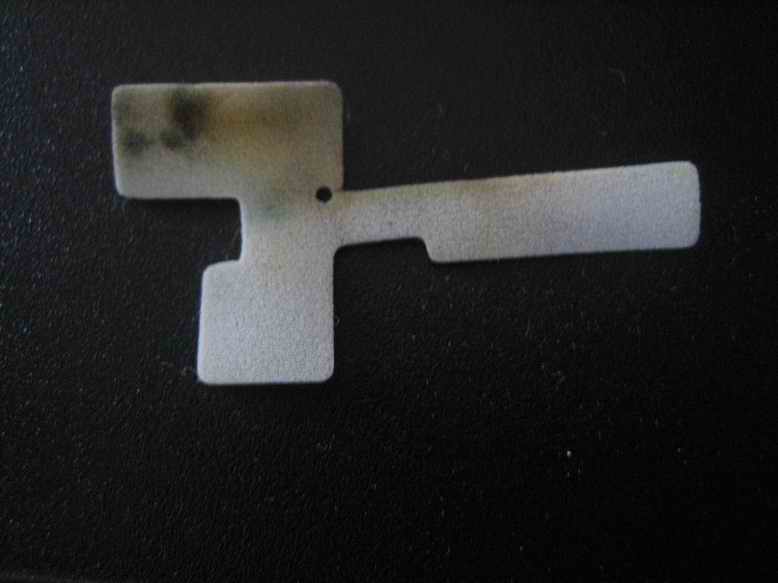

Уважаемые, требуется ваша помощь. Принтер жалуется на зажеванную бумагу каторая была мной извлечена вроде бы полностью, визуально остатков не замечено,что я мог повредить при извлечении? Авария произошла после глубокой очистки сопел , бумага захватила краешек поролона с правой стороны;и потащила его на выход устройства где и застряла.

Та пластинка, что на вашем фото - честно говоря, я не помню такой детали в этой модели принтера, и судя по всему, без зтой детали принтер работать должен.

В указанном месте застрял кусочек бумажки после извлечения проблем нет . Спасибо большое за помощь! Да , если не затруднит узнайте пожалуста про ту детальку как то душа не на месте.

Ingvar63, я никогда не пользовался принтерами отличнымы от Эпсон. Но! Показанная Вами деталь, скорее всего, капиляр, способствующий отводу излишних чернил в памперс. На кратковременной работе принтера отсутствие её не отразится. При долговременной возможно пачкание носителя -бумаги, кляксы, и проч...

В Эпсонах есть похожие детальки. Однозначно: капиляр-сток в памперс. Из опыта: практически бесполезная деталь.

...я бы на вашем месте не парился. Сколько таких принтеров мне в ремонт попадало - ни на одном этой детали не видел, даже на тех, у которых этот паралон снимал и промывал. Моё мнение - отсутствие этой детали на качество печати не повлияет.
