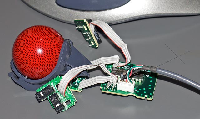

САБЖ склеил ласты, ОС его не видит (вообще).

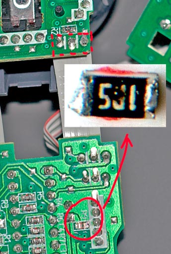

Нашел на плате пробитый резитор (как мне показалось), но из-за повреждения не могу разобраться в маркировке.
Фото (пунктиром отмечена область где предположительно коротнуло, оттуда запитывается светодиод).
Прикрепленное изображение: _.jpg
На светодиоды напряжение подется (они инфракрасные), подключал обычный - он светится. Предположительно дохлый резистор померял мультиметром, вроде 150 Ом (или Фарад, не волоку я в этом), ... Вообщем помогите опознать, если вообще в нем дело. Возможно загнулся контроллер (CY7C63723C) и можно не продолжать.
Забыл, это USB девайс.

Скоре всего, маркировка 1R5 - полтора ома. Скрин вверх ногами. Такие резисторы ставят для целей защиты от короткого замыкания. Если он оборвался, значит было превышение тока в цепи, которую он питает.

ЮХа, а перемычку туда можно впаять ?

Юр, понимаешь, мне сложно сказать конкретно. Предположения такие: устройство питается от шины USB по "верёвке". В этом случае, вероятнее всего замыкание в самой "верёвке" - проводе и никакие защиты на выходе не помогут. Производитель защитил предохранителем выход, а не вход "верёвки". Значит, для этого были причины.
Поступил бы так:
1. Внимательно под лупой осмотрел бы цепи, которые питаются через этот резистор.
2 Померял бы сопротивление постоянному току в цепи ПОСЛЕ резистора. Оно должно быть практически "бесконечным" на пределе 1 Ом.
3. Перемкнул бы резистор. Запитал бы мышку от лабораторного источника. Посмотрел бы потребляемый ток. Думаю, он был бы не больше единиц миллиампер, причём, основное потребление приходилось бы на излучающий светодиод.

Эх, слишком сложно... Вообщем щас впаяю, спасибо за советы.

Все заработало, осталось такой резистор найти.
