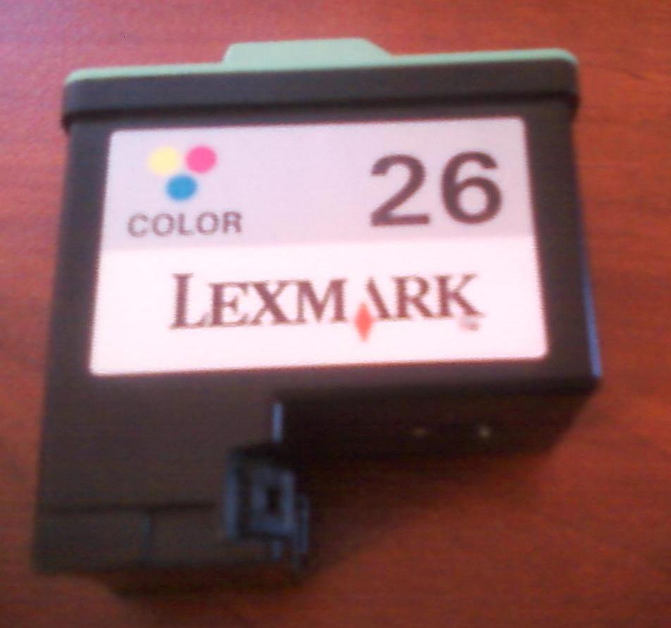

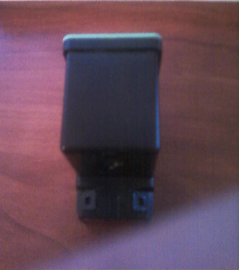

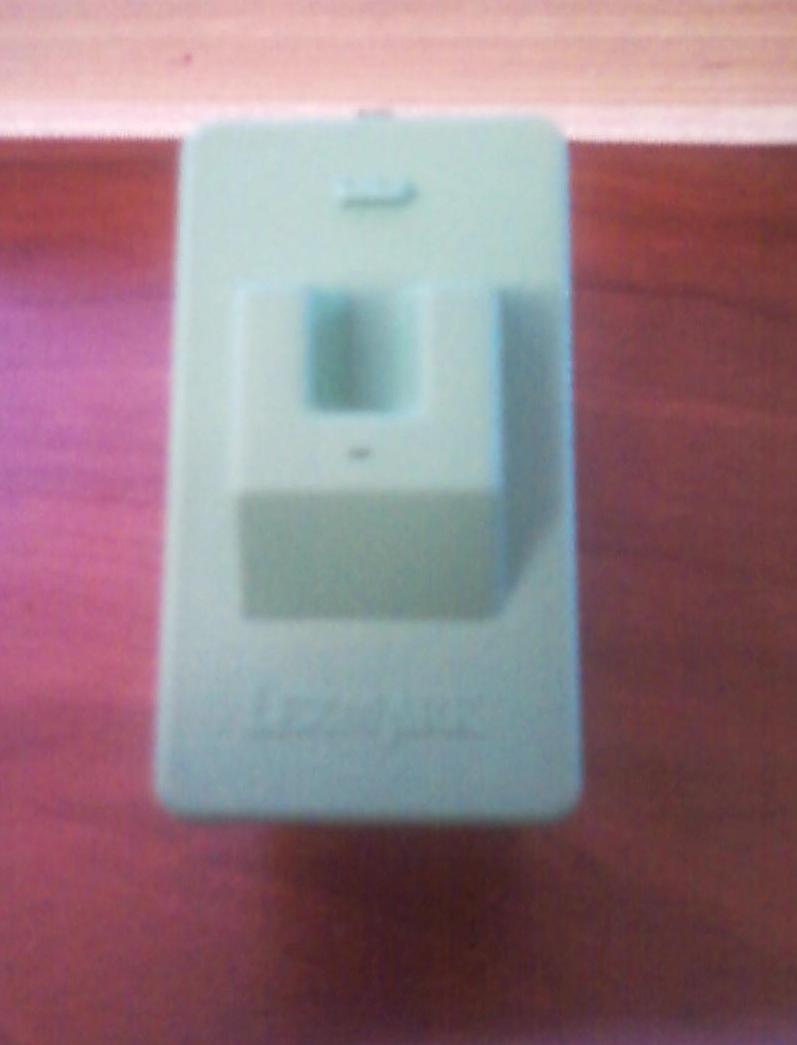

Нужен совет по заправке цветного картриджа N26. Кто нибудь делал это?
В коком месте картриджа лучше делать отверстие? Как обнулить счетчик?
В общем помагите кто чем может, любая инфорамация мне поможет.
Заранее спасибо!
Z13, заправка N26 картриджа.

Вот нашел инструкциу, можеты кому то еще понадобиться.
Инструкции
Шаг 1) Расположите картридж на каком-нибудь бумажном полотнище (газете) в таком месте, где Вы можете допустить расплескивание чернил.
Шаг 2) Вы должны удалить пластиковую крышку. Предлагается два метода:
1. Плотно зажать дно картриджа в тиски или что-то подобное. Схватить верхушку гаечным ключом или стиснуть клещами и отломить. Могут быть небольшие повреждения пластика, но они обычно носят косметический характер.
2. Положить картридж на твердую поверхность и установить лезвие острого ножа или скальпеля на стык черного и цветного пластиков. Ударить по ножу резко молотком (не очень сильно) . Затем отделить крышку. (ecли картридж относительно долго не использовался, имеет смысл до заправки промыть поролоны с помощью шприца теплой кипяченой водой) .
Шаг 3) Положив картридж на газету вставить иглу в нужное отверстие Иглу вставляйте глубже и инжектируйте 3-5 мл. чернил медленно, чтобы избежать образования воздушных пузырей в поролоне. Контролируйте, когда поролон будет насыщен. (Имейте в виду, что некоторые цвета могут быть не спечатаны (т.е. поролоны не пусты), поэтому не ожидайте, что поролон заберет на себя весь обьем). Шаг 5) Повторите шаг 3 для других двух цветов.
Шаг 6) Удалите скотч с отверстий.
Шаг 7) Установите крышку обратно и приклейте клеем "Суперклей", другим клеем или загерметизируйте скотчем.
Шаг
Поставите картридж на газету на один час пока излишек чернил выкапает. Пронаблюдайте несколько капель.
Вы можете в крышке просверлить отверстия для упрощения последующих заправок!
Чистка печатающей головки
1. Следуйте руководству пользователя, прилагаемому к принтеру.
2. Промывку сопел можно провести раствором нашатырного спирта (аммиака).Переверните картридж и накапайте на сопла раствор, оставьте на несколько часов.
3. Если это не помогает, используйте реаниматор КОМП.
4. Протрите медную пластину простой водой и мягкой тряпкой.
5. Перед установкой в принтер протрите контактную группу насухо!
