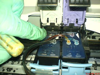

СНПЧ на Lexmark А почему нет?
| Сообщение #1 Отправлено 20 марта 2009 - 22:52
Наконец-то руки дошли сделать и главное заснять СНПЧ на Lexmark, думается мне картриджи должны прожить долго и счастливо, в отличие от некоторых НР. проводка шлейфа вообще элементарная. Проблема только с прижимной крышкой картриджа. Но покумекав , получилась простая идея.Такой способ подходит практически для всех моделей на 32 и 33 картриджах.Н у с учётом некоторых незначительных измененний.
Видео смотрим.
Видео смотрим.

можешь показать более подробно весь процес, а то я тоже надумал сам сделать на Р4350

romanM, подскажите - какие чернила можно использовать для Лексмарка с снпч?
спасибо.
спасибо.
| Сообщение #4 Отправлено 15 марта 2010 - 23:09
Любые чернила предназначенные для термоструйных принтеров, в т.ч. и для Canon и для HP
