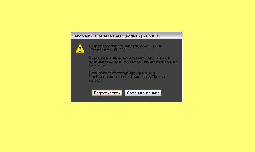

МФУ Canon MP 970. СНПЧ НЕТ, все на оригиналах
Проблема:
1.Включаю принтер.. выдается ошибка: (на монитор принтера) " U140 не удается распознать чернильницу" или U150 (попеременно).. и все!! ни на что принтер не реагирует.. Я открываю крышку.. выезжает каретка..все картриджи горят красным.. а CLI-8PC не горит. Вынул, вставил - горит!!, закрываю крышку.. и снова та же ситуация!!(выдает ошибку)
2.периодически, через энное кол-во раз "всунул-высунул" картриджа, принт принимает картридж.. и все норм!! печатаю.., но стоит выкл-вкл принтер, и все снова!!
3.еще одна ситуация: картридж распознан все ок.. посылаю на печать фото.. бумага уже пошла в загрузку.. и все остановилось!!, на монитор компьютера выводится окно об ошибке.
..во всех картриджах есть краска..
Canon MP 970. "не удается распознать чернильницу"

...я так понимаю, что аппарат ещё на гарантии? Если так - в гарантийный ремонт.
Такие сообщения аппарат выдаёт в случае, когда неисправен чип чернильницы, но т.к. у вас аппарат иногда всё-таки определяет наличие этой чернильницы - очень большая вероятность, что сломаны контакты на чип ( или по какой-то другой причине на чип пропадает контакт - это может быть и из-за заводского брака платы контактов в каретке, и из-за брака самих контактов. Если контакты были сломаны в процессе установки чернильницы - АСЦ не сможет доказать, что это произошло по вашей вине и будет обязан отремонтировать по гарантии, особенно, если вы скажете, что эта проблема появилась с момента покупки. ). Для точной диагностики неисправности аппарат надо будет разобрать и если аппарат на гарантии и вы не сможете самостоятельно справиться с проблемой и всё-таки отнесёте в СЦ - там могут увидеть, что аппарат разбирался и на основании этого отказать в гарантийном ремонте.

да, на гарантии.. осталось шесть дней до истечения!!..(12 мес гарантия)
аппарат не разбирался!.. проблемы начались два месяца назад..
была такая же проблема с картриджем CLI-8M !!, проблема решилась покупкой нового..
..а так как CLI-8PC редкость на "прилавках", то приходится вот так вот))
..просто хочется знать допустимые причины неисправности!!, чтоб в сервисе не "рассказали " мне, что нужно менять половину МФУ!!

...если до конца гарантии осталось шесть дней - не теряйте время - несите в сервис и тогда замена половинфы МФУ будет не вашей проблемой, а проблемой гарантийщиков :D
...и там не забудьте сказать, что чернильницу меняли на новую - проблема оставалась.
...вообще-то такие проблемы обычно начинаются после заправки картриджей или установки СНПЧ - чернила проливаются на контакты чипа в каретке и в результате контакты окисляются. Прежде чем нести аппарат в сервис - проверьте, нет ли в каретке потёков чернил, в районе контактов на чипы чернильниц ( если есть - аккуратно сотрите ).
Вот http://www.startcopy..._c_ip4500_1.htm пример причины подобного поведения аппарата, с таким же принципом определения наличия и исправности чернильниц.

СНПЧ нет. дзк нет. запрвка картриджей не проводилась.
..на контактах каретки следы краски отсутсвуют.. "подпружиненные" контакты целые (по крайней мере на видимых участках)

...значит в сервис, пока гарантия не кончилась.
