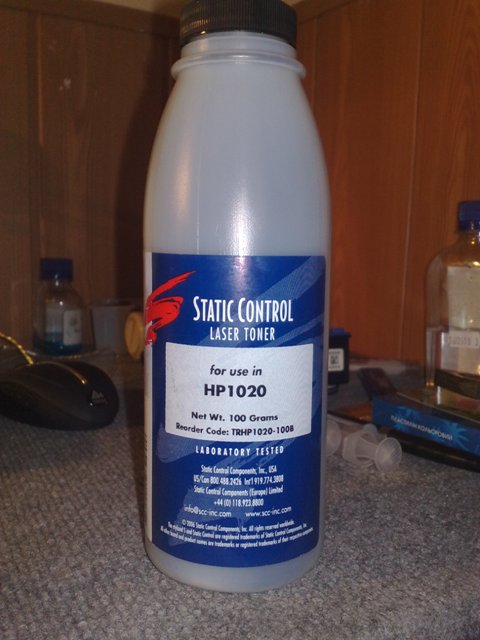

Подскажите, каким тонером заправлять картридж 712 canon
| Сообщение #8 Отправлено 08 сентября 2009 - 07:12
А что в вашем распоряжении есть? Какой есть в доступе, продаже?
| Сообщение #10 Отправлено 10 октября 2009 - 12:51
Я на Статик тоже -не жалуюсь. :)
