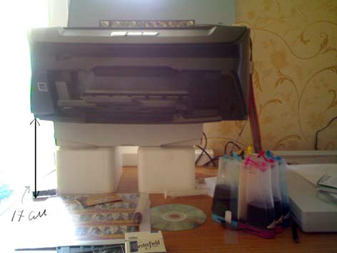

Добрый день! У меня принтер р270 и тоже проблема с балансировкой... На первый взгляд - банальный перелив чернил (на тесте дюз мажента залазит на циан, или наоборот - зависит от положения сосудов). После того как пытаясь создать небольшое разряжение в системе (опустил доноры) - проблема не ушла. В итоге я поднял принтер аж на 17 см!
Прикрепленное изображение: AjnjGhbynf.jpg

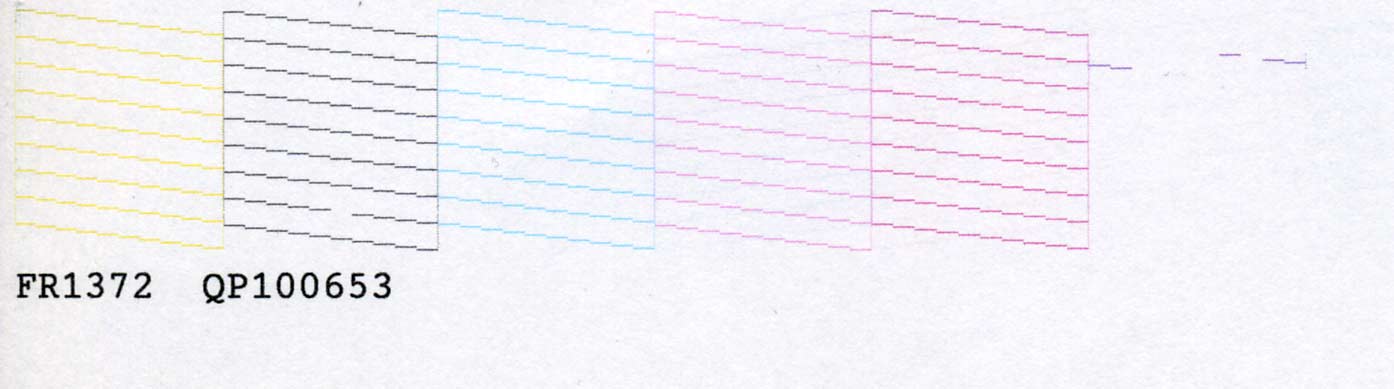

И к тому, что смешивался мажента с цианом добавилось еще и то, что теперь
желтый налазит на черный
Прикрепленное изображение: _______.jpg
... Пробовал открывать на картриджах СНПЧ пробочку, что б атмосферным давлением
проверить уровень... в итоге - все чернила идут обратно довольно таки резво... кроме циана (проблемного)... он идет, только как-то нехотя.... Подскажите в чем проблема? :( ...

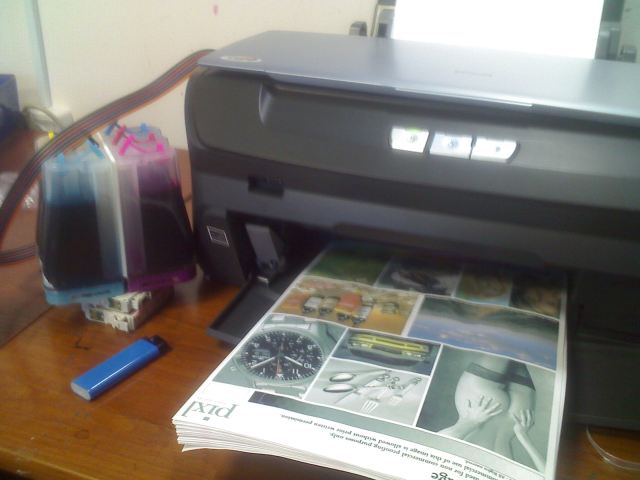

вот как должна быть отбалансирована система с такими донорами - нпа высоту 2, 5 см поднять надо (как раз 2 оригинальных картриджа.) это при условии что картриджи залиты правильно в них ничего не проржавело и резинавая муфта на картридже не пропускает воздух.
у меня на таких банках стоят кучи систем что на картриджах что на капсулах все отлично работаен не подтекает и не усасывается назад
  • Прикрепленное изображение: balance.jpg

Просмотр сообщенияYalunya (18th March 2009 - 05:02 PM) писал:
Попробуйте написать в Книгу рекордов Гинеса. Уверен, получите приз.

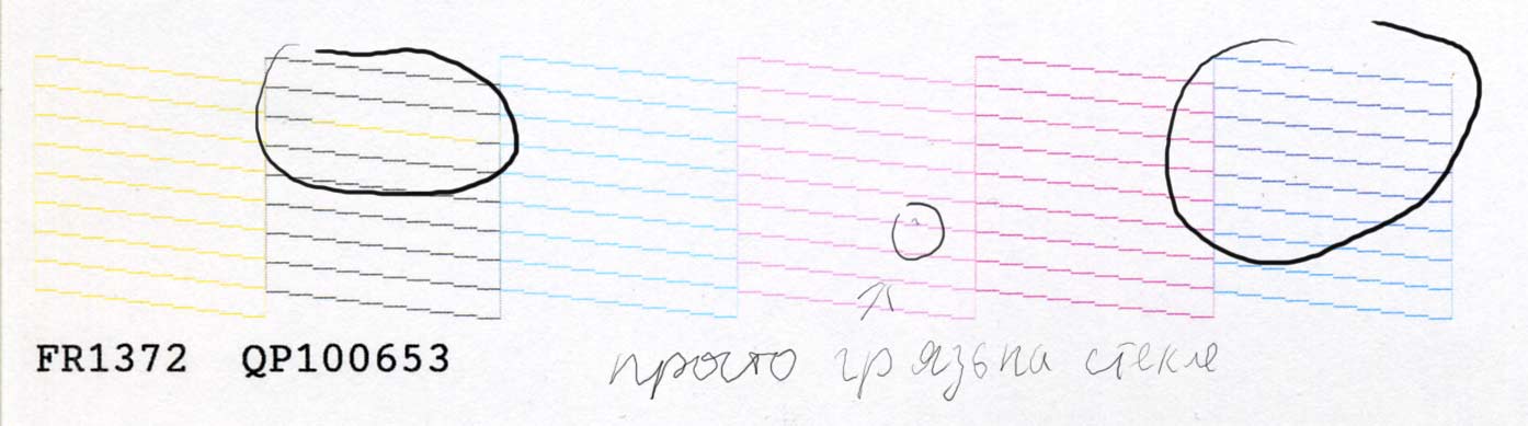

Кстати, после расположения системы так, как показал _axel_ получилось вот что:
Прикрепленное изображение: Duzy_2.jpg
Помогите, плз...

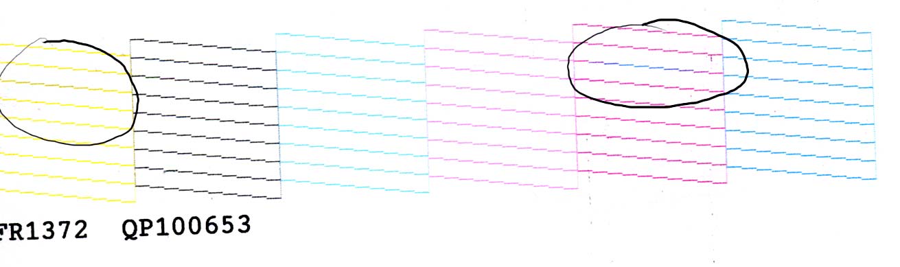

Вот результат:
Прикрепленное изображение: Duzy_3.jpg
Скажу еще что замарачиваться на счет уровней я начал после того, как появилась болячка, видимая на скане теста дюз справа (то, что слева - появилось пару дней назад).
