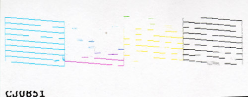

Имеется в налличии старое МФУ Epson Stylus cx3500(простоял 1 год по причине того что печатать нормально не мог  -в  ПГ все время попадались забитые дюзы, притом постоянно)
 Прочитав данный форум решил попробовать реанимировать данный аппарат.....
 Для начала купил в у фирмы "R"  перезаправляемые картриджи(т.к. было большое сомнение что родные еще жывы) + провывка WWM CL-06 (от пигмента)
 Отмочив ПГ (примерно ПГ простояла 6час. -в прмывке стоящей на обогревательном котле ~40 град. С) - через дюзы начала проходить промывка, но при печати ничего толком не проходило- работало несколько дюз каждого из цветов....
 Повторил процедуру - результат виден на скане...
(Отпечатано на  водорастворимых чернилах DCTec  )
 Вопрос к тем кто знает:
 -Сможет ли ультразвуковая ванна помочь в этом случае?(Хотябы примерно в % соотношении?
Если нет - то возможно ли купить новуюс ПГ и если да - то где заказать?
  • Прикрепленное изображение: ____.jpg
|    Сообщение #2 Отправлено 17 марта 2009 - 23:06   koka
50\50...а новая ПГ...почти-новый принтер...

|    Сообщение #7 Отправлено 18 марта 2009 - 13:03   BadWolf
1) Если не ошибаюсь, то принтер изначально печатал пигментом.
2) Головка не была полностью отмыта.
3) был распечатан тест дюз водорастворимыми чернилами.
Не значить ли 1+2+3 = неотмытым дюзам кирдык ?
Поправте меня, если ошибаюсь.
|    Сообщение #8 Отправлено 18 марта 2009 - 14:47   ZRS
Читаем выше - ПГ промывалась 2 раза..
после первой промыки - тест проводился пигментом....
Потом решил не испытывать судьбу - если заработает, то будет с водорастворимыми...

|    Сообщение #15 Отправлено 26 марта 2009 - 08:36   ZRS
УЗВ не погла!!!! :unsure:
А после усилленной чистки и вообще "померла"!!! Коплю на новую ПГ.
З.Ы. Видать пигмент в ней совсем окаменел.
