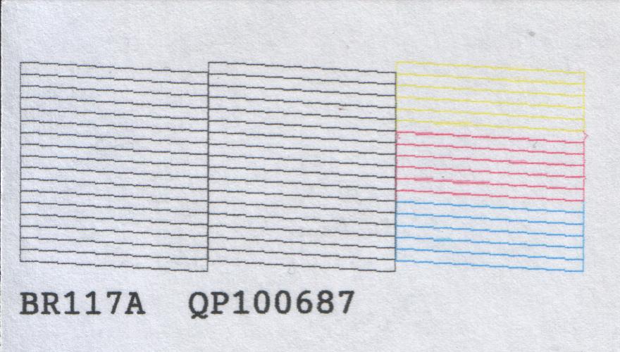

Собираюсь купить принтер.
У хозяина данный R290 стоял почти 3 месяца и не юзался.
сейчас картриджы почти пусты.
Вот фотка теста дюз,как видите буквы расплываються.
Принтер обойдёться мне в 1800р и в дальнейшем будет юзаться на капсульнном СНПЧ.
Скажите то,что на тесте дюз поправимо? или не стоит брать данный агрегат?

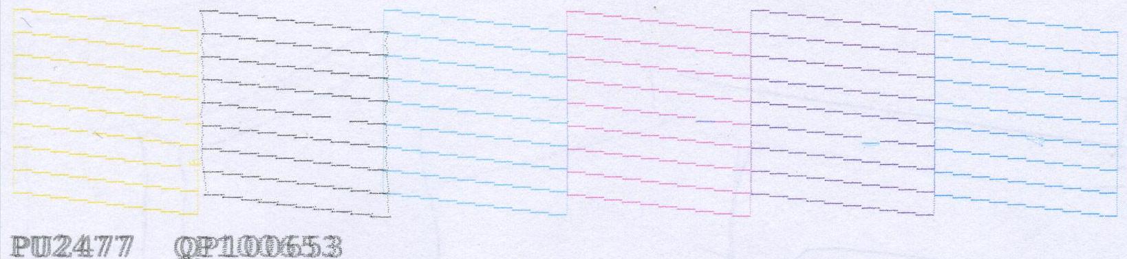

Кто может сказать отчего стали расплываться места напечатанные чёрным цветом?

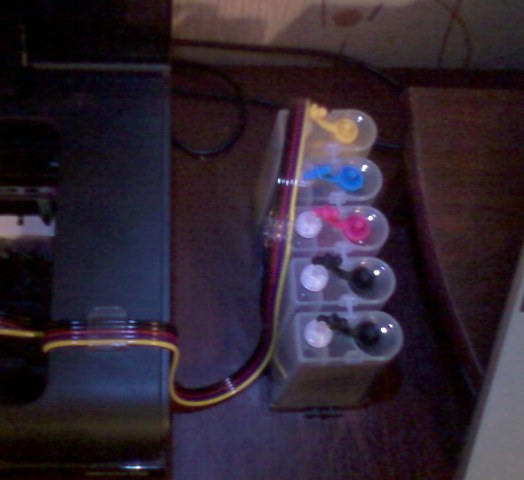

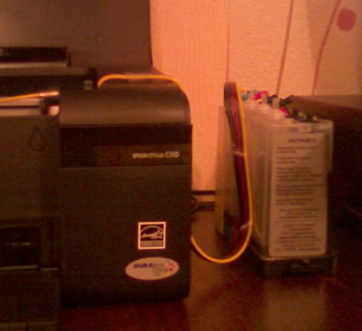

На счёт баланса системы. Вот фото. Укажите на недостатки. Лично меня смущает длинный шлейф. Может из-за этого баланс не соблюдаться и как следствие...?
ПС: не обращайте внимание что шлейф лежит на воздушном фильтре. это я при фотографировании так положил, в рабочем положении он опущен книзу.

| Сообщение #17 Отправлено 20 ноября 2009 - 11:42
Именно принтер? Вы не ошиблись? Ведь это увеличит расстояние в уровнях между дюзами и донорами ещё на 3-5 см. Разряжение в системе от этого не увеличиться? Сейчас пойду подниму на 3,5 см.
| Сообщение #18 Отправлено 20 ноября 2009 - 11:56
Denli (20th November 2009 - 10:02 AM) писал:
Второй недостаток, не значительный, уровень чернил в ВО. Именно по этому уровню и нужно балансировать систему. Этот уровень должен быть примерно на 10мм ниже уровня дюз.
Др. словами, не может быть "подними доноры на 5см" или "подними принтер на 10см". Нет. Доноры нужно поднять так, чтобы уровень чернил в ВО был ниже уровня дюз (уровень выхода бумаги с принтера) примерно на сантиметр. Но перед этим, уровень чернил в ВО должен снизится до рабочего, т.е. те 7-10мм чернил, которые сейчас в ВО, их там быть не должно.
Но Вы правильно заметили, это все ТОЛЬКО после промывки ПГ. Берите синий ММ и промывайте установив временные капсулы, как написано в FAQ.
Промывку чередуйте с бутербродами.
После всех операций, уберите чернила с ВО, заправьте капсулы 70Х30 (чернила Х воздух), установите доноры на подставку, сделайте прочистку и дайте принтеру отстояться. Тест дюз в студию.
Если тест 100% - печатайте.
При больших нагрузках, наблюдайте, если появятся полосы, проверьте уровень в ВО и если он в норме - еще немножко поднимите доноры. Если появятся кляксы и смешивание чернил - проверьте уровень в ВО и опустите доноры. Поднять/опустить, это примерно на 3-5 мм. от исходного "на сантиметр ниже уровня дюз"
