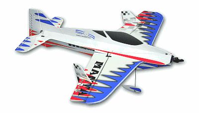

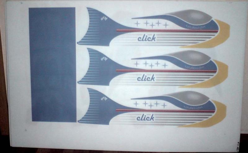

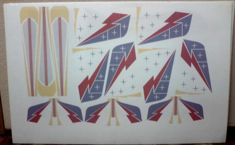

Да нет я собираюсь печатать модели самолётов. Это печать на пенопласте 3-6 мм для создания моделей самолётов.Ниже на фото листы отпечатанные и фото модели саолёта;

Я так понимаю, что на фото отпечатанные листы пенопласта?
