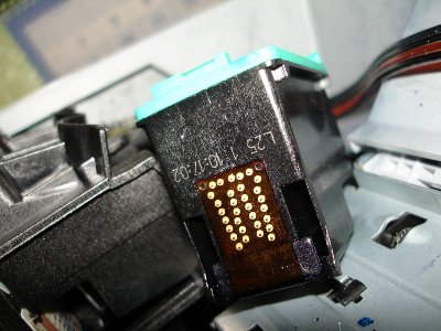

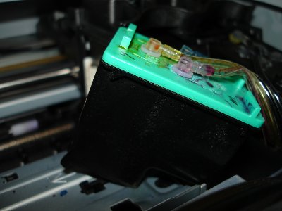

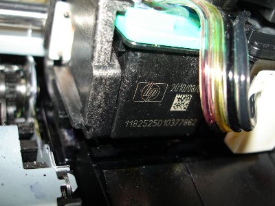

Сегодня сделал уголки и ватных палочек, согнув их пополам и обрезав чтобы были длиннее чем уголки на шлейфе, утоптал поролон, и вставил согнутые ушные палочки. Получились подпорки в виде буквы V под "потолок" картриджа. На текущий момент появился циан, вроде пока не пропадает, остальные жду отстоя, вечером посмотрю как будет.
Собственно поскольку про ракурс так и не понял сделал три фотки
Вид сзади, вид слева и вид спереди

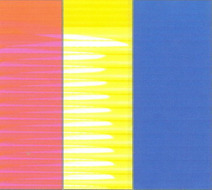

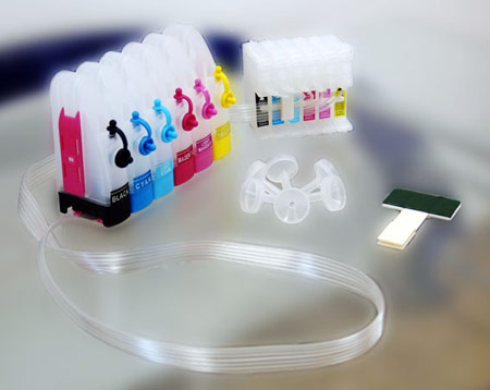

Когда начал интересоваться СНПЧ, в сентябре 2008 года, перерыл весь интернет но на мой HP 5283 таких девайсов не было. Разобравшись в сути процесса (что из себя представляет сосуд мариотто (может не правильно написал но не важно) и что есть термо и пъезо печть) решил сделать сам. Но тратить ради интереса получиться или нет 1,5 тыс. было жалко и вот однажды в магазине продавец предложил купить за 300 руб. комплект из 6 донаров, предназначенных для какого то принтера epson. В комплекте отсутствовали только картриджи, но мне они все ровно не к чему, так как к моему принтеру все ровно не подходят. Пока покупал, разговорились с продавцом, он рассказал что вряд ли получиться на мой принтер поставить СНПЧ, пробовали ни у кого не получилось. И вот дома, взял заканчивающиеся картриджи и стал устанавливать систему, закрыл гермитично лишние отверстия на картриджах, заполнил донары краской, пропустил ее по шлейфам, подсоединил все к картриджам (получилось так что на концах шлейфа соединительные элементы как раз плотно входили в отверстия картриджа). Вот тут то и начались проблемы. Начал печатать, принтер стал полосить, стал искать нужный уровень донаров, то краска текла через дюзы то полосы, причем могло быть так, один или несколько цветов печатают нормально а другой (ие) могут либо полосить либо просто капать. Перемучался, запорол картридж, ну и бросил эту затею. Начал как и раньше заправкой баловаться. Картриджей хватает в среднем на 4 заправки.
Вот с пустя почти год в интернете наткнулся на то что на такой же принтер продвинутые пользователи оказывается поставили систему. Перечитал почти все сообщения на этом форуме, достал с полки СНПЧ и вновь занялся экспериментами. Как и было у тебя предложено с помощью старой пасты организовал свободное пространство между губкой и верхней стороной картрижда. Все соединил (пока только к цветному картриджу) и стал пробовать печатать. Красный и синий печатают нормально, желтый тоже начинает нормально, но потом начинает полосить. Вновь начал искать нужный уровень, так ни чего и не получилось. Где моя ошибка?
Вот пример как полосит желтый.
Вот такой у меня СНПЧ.

Andrey-m если без снпч печатает хорошо, то проблема с переливом или голоданием, или чернила густоваты, для жёлтого, или много их в полости жёлтого и они вытекают от избытка...
для 5283 и твоих доноров, подставка под доноры=5 см
