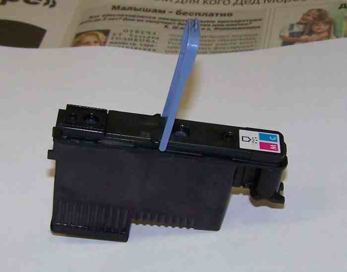

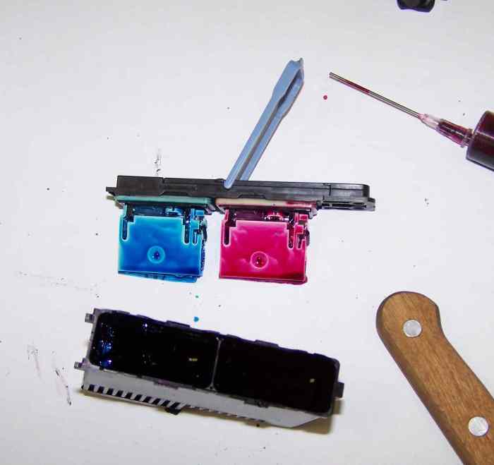

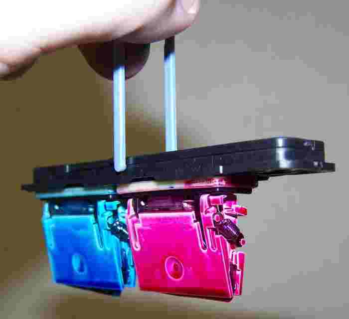

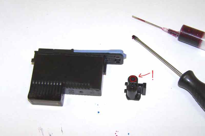

Выкладываю фото разборки головы №88 для принтера, может, кому пригодится:
Операции просты: 1 - аккуратно тоненькой отвёрткой или ножичком поддеваем "бочонки", которыми голова садится на гнёзда с трубочками подачи чернил. Бочонки насажены туго, придётся приложить усилия, но аккуратно, пластмассу можно сломать. ВНИМАНИЕ! В "бочонках" расположены два шарика-клапанка (на каждый цвет). (я указал стрелкой место, где они расположены) Они очень маленькие, сдёргивая бочонок их легко потерять. (как я и сделал в первый раз, собссно
2 По бокам головы видим нехитрые крепления (их всего четыре, по две с каждой стороны). Поддеваем их аккуратно отвёрточкой и - верхняя крышка отнимается. Внизу остаются ёмкости для чернил, связанные с дюзами.
3. Теперь видим внутренее устройство головы. Две пластмассовые шторки, между ними - два целлофановых воздушных мешка, связанных с атмосферой. Когда в голове кончаются чернила, мешки раздуваются, раздвигают шторки и открывают клапан подачи чернил из картриджа (его тоже хорошо видно, когда разберёте голову). Когда голова наполняется чернилами, мешки сдуваются и клапан закрывается. Гениальная конструкция! По сути - идеальное СНПЧ, которому не страшны ни перепады температур, ни "кривой уровень". Воздушные мешки уравновешивают все колебания давлений, поддерживая стабильный уровень чернил.
Ктстаи, после разборки головы из дюз польются чернила. Это нормально, ведь внутри ПГ чернила удерживаются низким атмосферным давлением, а сняв крышку они самотёком пойдут через дюзы. Когда соберёте голову обратно, чернила ещё с пяток минут будут сочиться, а потом давление в ПГ упадёт и течь прекратится.

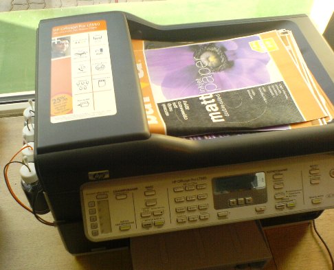

Увы... Ремонт завоздушенной головы прошёл не так удачно, как того хотелось бы... Маджента пошла, сначала дико полосила, было смешение с синим (видимо,трохи синего попало в красные дюзы), после 3 промывок и нескольких листов прогона вроде "проплевалось", печатает. Но загвоздка в том, что красного надолго не хватает. Выводим на печать квадрат мадженты А4 - первые полквадрата нормально, потом полосы, потом бледнеет - отдельные только строчки остаются. Постоит минут 10 - нормально печатает, потом при большом расходе мадженты - опять полосит. Как будто не хватает подачи чернил к дюзам...
Сразу скажу, что Лонг-Принт ещё не собрал, пока пользуюсь ПЗК, хотя систему чернилами "продул" всю, трубочка мадженты от картриджа до головы полная.
Как я понял, голова двухкамерная - то есть может оставаться воздух во второй камере, той, которая непосредственно к дюзам чернила подаёт? Может, есть смысл перед установкой Лонг-Принта смастерить "резинку" и через дюзы повытягивать чернила?

Вчера заправил родные картриджи, прокачал, вставив в клапанный узел тупую иглу и нажимая на помпу. Чернила с воздухом вышли, всё вроде ОК. Но поставил в принтер - тщетно.
На панели моргает ламочка над маджентой, на экране пишет, что "картриджи не обнаружены" и ни в какую не хочет печатать.
Вернул на место ПЗК, печать пошла.
Походу, модель K8600 всё-таки блокирует печать, если не обнулять чипы......
