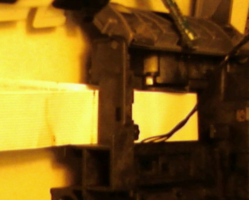

голову посушил после мойки? 5жолтых это нормально, говорит что нет головы. посмотри шлейфы каретки при входе в каретку на изгибе.

Какая жидкость? могла попасть под плату головы, там микруха, сушить надо обовьязково, или насухо протирать, лучше феном, но не промышленным, а для волос. смотреть шлейф каретки туда ничего не может насочится, там может быть излом ща фотку прилеплю

| Сообщение #7 Отправлено 16 марта 2009 - 03:15
походу эти темные пятна ? на изгибах да ? но у меня такого нет ...

| Сообщение #8 Отправлено 16 марта 2009 - 03:23
именно на изгибах
от удара легко!
