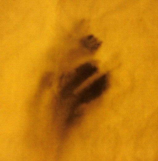

| Сообщение #13 Отправлено 13 апреля 2009 - 16:35
Итак, снял боковые крышки принтера, руководствовался инструкцией - http://www.startcopy...rol_c_mp150.htm и выше указанной похожей темой, поиск по гугл "ошибка 5100" принёс мало результатов
На ленте энкодера были обнаружены две маленькие капельки:
Могут ли они быть причиной подклинивания головки?
Что мне необходимо почистить на парковочной площадке в первую очередь? :)
Много краски на двух прозрачных лепестках под номером 4 и 5 на фото.
Растворитель с ушными палочками для этого подойдёт?
прошу не отправлять, может кому-нить пригодится эта тема, чтобы не задавали лишних вопросов..
| Сообщение #14 Отправлено 13 апреля 2009 - 17:35
решено, нужно обильно смазать четыре плстмасовых полозья солидолом, на которых двигается парковочная площадка (на большом фото выше обведено в красныt кружочки)
пятна на энкодере оказались не при чём :D

Ecspert (13th April 2009 - 05:35 PM) писал:
У этих лепестков есть название -
Желательно отмыть.
