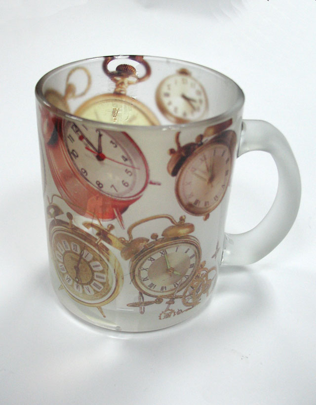

| Сообщение #4 Отправлено 16 марта 2009 - 20:06
существуют растворы для покрытия перед термотрансфером, но чаще всего их используют для покрытия ХБ тканей, дерева, кожи и т.п. Где-то в липецкой области делают фототекс, мы пробовали честно сказать г...но. На глянцевую керамику покрывать только с обжигом по его инструкции, простую керамику не проболвали, на тканях ИЗО получается лучше чем без него, но все равно не яркое. Так же существуют итальянские, немецкие и наверное японские полимеры, но мы их пока не пробовали, достаточно дорогие. Липецкий предлагает ехать к нему на обучение с использованием его полимеров, но из моих знакомых никто так и не решился. Вообще у него там все сложно получается, т.е. нужны каландровые прессы для промышленного покрытия тканей, печка для обжига и т.п. в домашних условия или в условия маленького фотосалона этого не сделаешь :(.

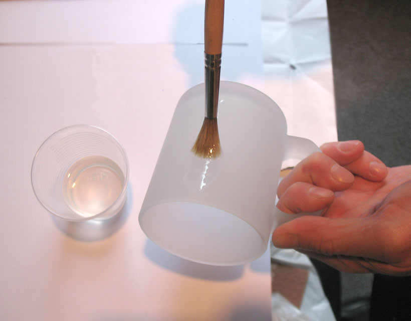

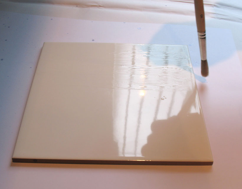

Наносить кистью можно, но геморрой редкостный, надо приловчиться, иначе останутся полосы.
Наносить надо НЕТОЛСТЫМ слоем, иначе при термопереносе лак может треснуть и отслоиться.

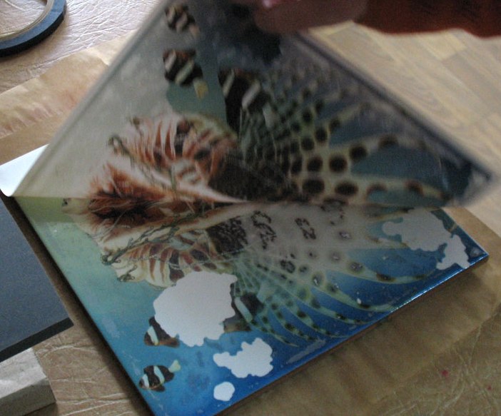

К сожалению из-за загруженности свои тесты однокомпонентного полимера для сублимации пока обработать не успеваю. В данный момент тестируем: дерево, металл. Как только закончим - выложу результат.
На керамике наш полимер ведет себя вполне!!!

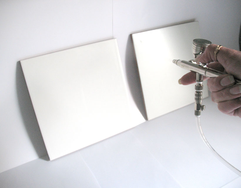

Наносится пульверизатором или аэрографом, сушится в печке или в спец. рамке на термопрессе
Вобщем как и писал для сушки нужна температура 180-200 С
Результат на плитке (керамика):

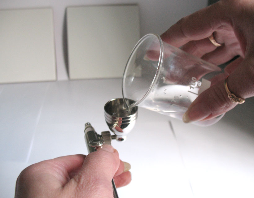

Ниже - в картинках - методика нанесения сублимационного лака распылением (аэрографом).
Важные замечания:
Добавляем растворитель:
Тщательно перемешиваем:
Заправляем аэрограф:
Собственно распыляем:
Важные замечания:
- Лак необходимо разбавлять растворителем до требуемой густоты (чтобы не был вязким)
- Растворитель необходимо добавлять осторожно, не более 30% от массы готового лака. Иначе в полимерном покрытии будут пустоты, и потому изображение плохо перенесется...
