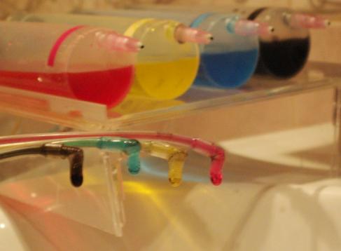

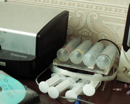

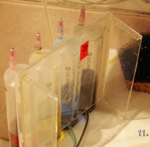

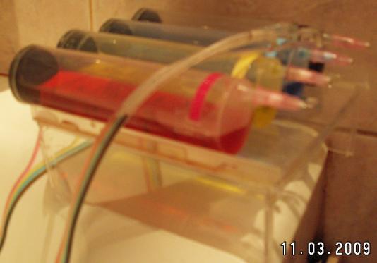

Сделал себе СНПЧ, использовал шлейф 4-х канальный. Результат на фото.
Идея проста до безобразия, но вроде должно работать. В качестве емкостей - бывшие 50-кубовые шприцы. Подставку вырезал из футляра от диска и склеил обувным клеем. Вообще все сделано на обувном клее :) Переходники из стержня от шариковой ручки. Там где трубки должны входить в картридж соединение резьбовое - диаметр 3,5 очень хорошо подошел как для стержня так и для отверстий в картридже. Остановило только отсутствие метчика на 3,5 - не получается сделать резьбу в картридже. Горизонтальным положением емкостей хотел добиться относительной независимости от уровня чернил. Фото прилагаю.
СНПЧ для HP Dj D4263 картриджи 140 и 141. Сделал, скоро буду тестировать...
