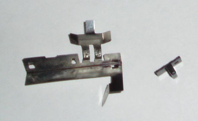

Был нормально работающий R200.
На очередной заправке переделанных картриджей - не вставил до конца один из них.
Залило датчик (как оказалось потом очень сильно залило).
Снял всю каретку в сборе. Вытащил датчик. Ужаснулся сколько и главное как туда могло столько попасть чернил. Собрал. После сборки осталось 2 детали. Металлическая точно стояла где-то под головой, но она не имеет крепежа (ставится в распор). Я не понимаю как ее ставить, и главное зачем она вообще там нужна.
Пластиковая стояла в блоке пластиковых шестеренок. Точно такой же вопрос, куда ее там ставить и зачем она там вообще нужна.
После сборки принтера, при включении, голова катается из стороны в сторону, а потом замирает в каком-то промежуточном положении, с.
Начать хочу с малого, поставить детальки на место.
Вот только где оно это место для них?

Из под каретки..."земля"...там где ПГ...снизу...и контакт с валом, по которому ездит...не умею писать, объяснять...
в принципе можно и без...а вот вторая....не пойму. :)

Первая, да с каретки "масса". Если ее не установить, возможен выход принтера со строя по причине - хз, а точнее - статика и прочая лабуда.
Считаю, что устанавливать обязательно, т.к. эта пластина соединяет корпус ПГ (металлический ободок) с массой принтера. Без нее принтер может плевать куда попало, но не туда, куда нужно.
Вторая деталь, поменьше, упор энкодера, ставится возле крепления энкодера с правой стороны. Тоже, ставить - обязательно, иначе датчик энкодера будет тереть по самому энкодеру и сотрет метки на нем.

Что она с каретки, ну да, помню, оттуда я ее и достал в 3.30 утра :-) только не помню я как она там стояла.
Соединяет копус печатающей головки с массой принтера ?
Вот фото нашел:
http://www.reseters.ru/index.php?act=Help...E=01&HID=23
она под головкой стоит, правильно ? Головка прикручена болтами и соотвественно ее держит ? Или как она там держится ?
Упор энкодера ? Справа линейка цеплятется только за скобу и справа там точно ничего больше не было. Слева пружина...Можно чуть боле подробно о том где она стояла ?
p.s. На ^^^^ картинке упор энкодера стоит под серединой наклонной стрелки "1" показывающей на угол коробки с картриджами ?

Елки-палки! Что мешает скачать сервис-мануал и посмотреть???
Неужели проще на словах рассказывать?
Переверните каретку и увидите куда ставить железяку. По другому ее туда не влепить!
На вышеупомянутой фотке из ФАКа - видно как она стоит (хоть и хреново - блик, но тем не менее- ВИДНО)
По поводу упора.
На снимке из ФАКа, его не видно. Но я же написал:
Просмотр сообщенияEpisode (11th March 2009 - 03:04 PM) писал:
При чем тут стрелки посредине?
Снова же, разве трудно набрать в поиске "упор энкодера"?
