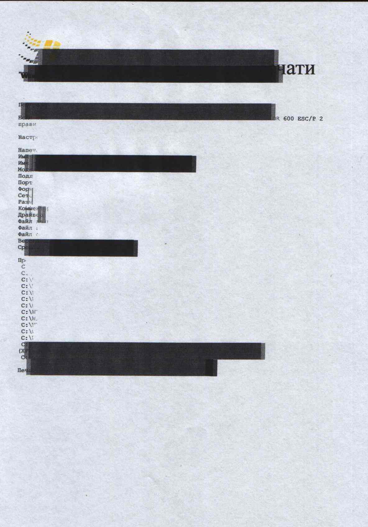

есть у меня принтер epson stylus color 600/
после заправки картриджей принтер стал творить чудеса.
там, где должен печатать черный цвет- сплошная черная полоса с палец шириной.
выкладываю скан пробной страницы печати.
помогите советом, как с этим бороться.

у меня два принтака 600 . один залили и накрылся контроллер ПГ.
видели скан вначале страницы? вот это оно.
